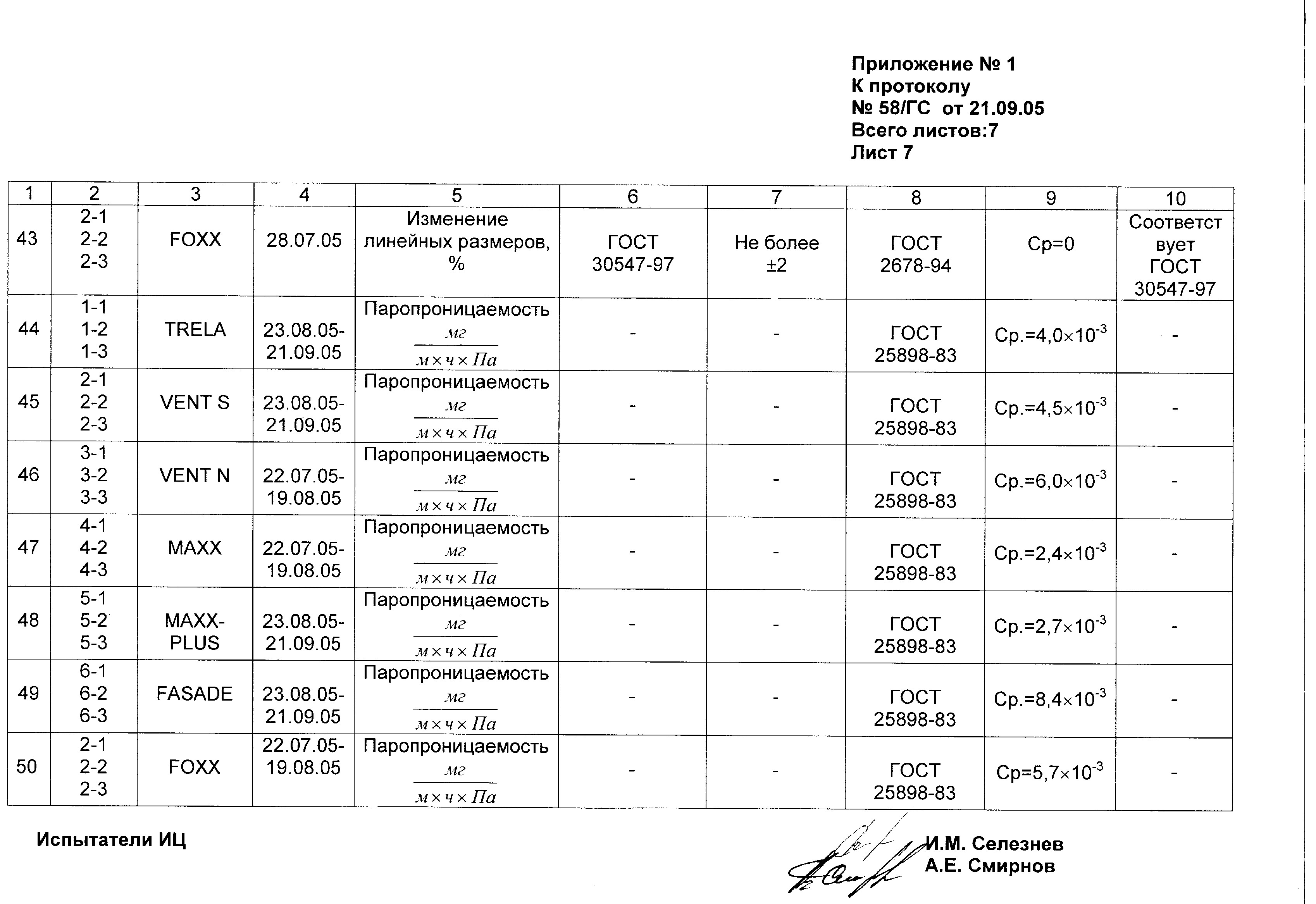

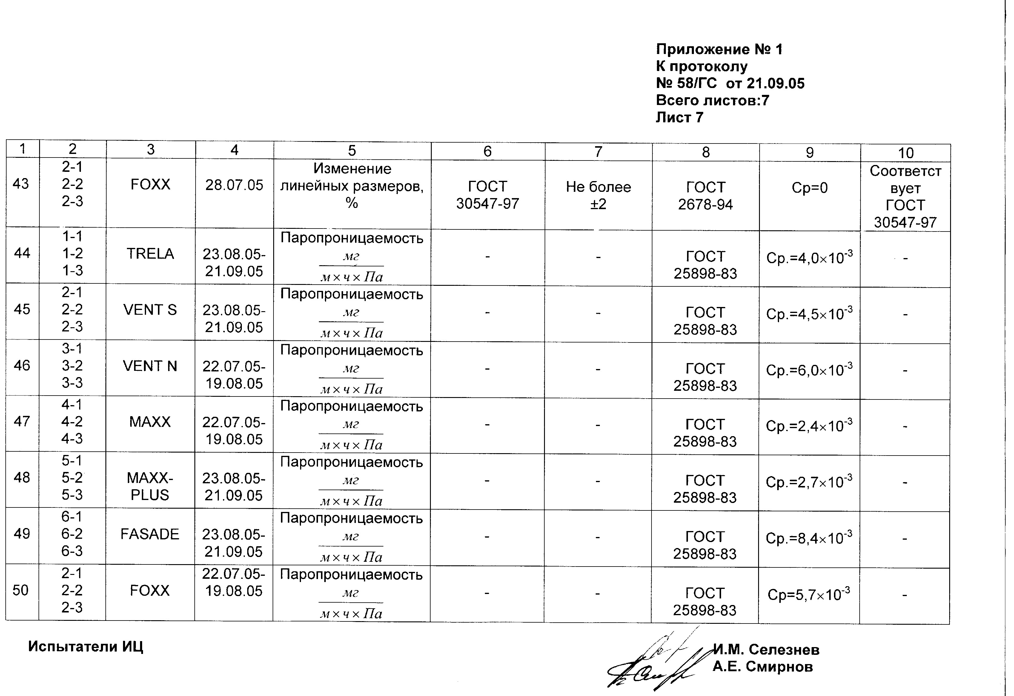

Внизу можете найти приложение к протоколу испытаний диффузионных плёнок DELTA по ГОСТ 25898-83.
Паропроницаемость DELTA-MAXX (Sd=0.15 m) меньше чем у DELTA-VENT N (Sd=0.02 m) только в 2,5 раза.
Вы с пеной у рта кричали о 7,5 раз...
Комментировать Вашу компетенцию я не буду. Всё на поверхности.
Поскольку дискуссия двух яйцеголовых никому не интересна, кроме нас с Вами, тему можно завершить.

Консультант писал: Паропроницаемость DELTA-MAXX (Sd=0.15 m) меньше чем у DELTA-VENT N (Sd=0.02 m) только в 2,5 раза.
Ну вот, попробуйте сами разделить 0.15 на 0,02? Даже с открытым хамством не получится 2,5.

Плёночник: Ну вот, попробуйте сами разделить 0.15 на 0,02? Даже с открытым хамством не получится 2,5.
Я специально для Вас выложил протокол сертификационных испытаний. Но Вы упрямо продолжаете сравнивать Sd, а в протокол, похоже, даже не заглядывали. Или сознательно не сравнили данные по паропроницаемости плёнок - но в этом случае Ваша предвзятость и необъективность просто зашкаливает...
Итак, при испытании по ГОСТ 25898-83 паропроницаемость DELTA-VENT N = 0.006 мг/(м*ч*Па), а DELTA-MAXX = 0.0024 мг/(м*ч*Па).
Разница составляет 2,5 раза - Ваша теория "ущербности" МАХХа основана на разности Sd в 7,5 раз.
Задаю прямой и простой вопрос - Вы ошиблись? Хотелось бы получить также простой ответ "да/нет".
