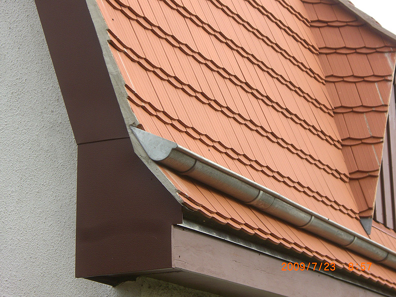

Очень понравилось решение устройства накладного желоба
Не совсем понимаю как крепяться крюки желоба, чтобы черепица не топорщилась!?
1972341_842575_Ortgang.jpg [ 228.29 Кб | Просмотров: 5695 ]

Предполагаю: крючья утоплены в обрешетку, поверх сплошной кровельный лист с подводкой к желобу и затем черепица.

Не уверен, так как это корончатая кладка бибера и с большой вероятностью там шаговая обрешетка стоит. Если утапливали, то скорее всего в месте крепления крюков не обычный брусок, а доска 50х150 стоит. Тогда должно получиться. Лист тоже сильно под керамику не заведешь - иначе не установить черепицу. Желоб скорее всего заходит не сильно. Но учитывая большой уклон этого и не требуется

Мы можем только домысливать - фотография не совсем хороша....
Но в моем представлении - крюк утапливался в контробрешетку ( или - не утапливается?!). И желоб уходит под черепцу также по контробрешетке. Т.е. - обрешетка автоматом выше над контробрешеткой на свою высоту. И лист спокойно заводится под черепицу.
