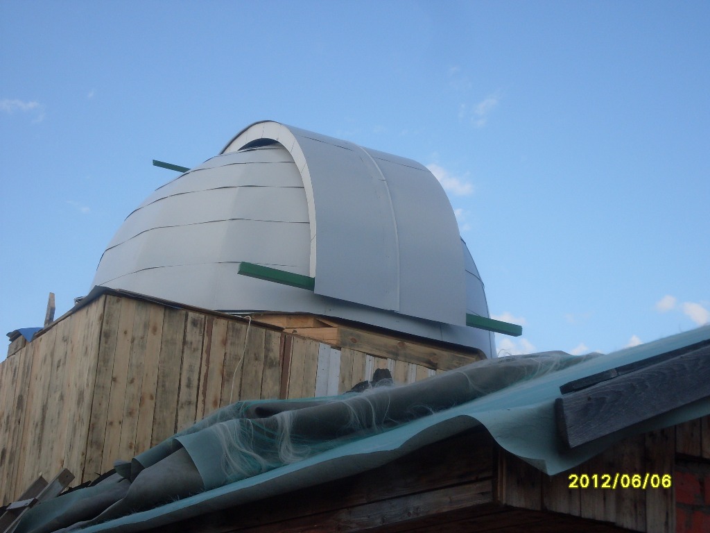

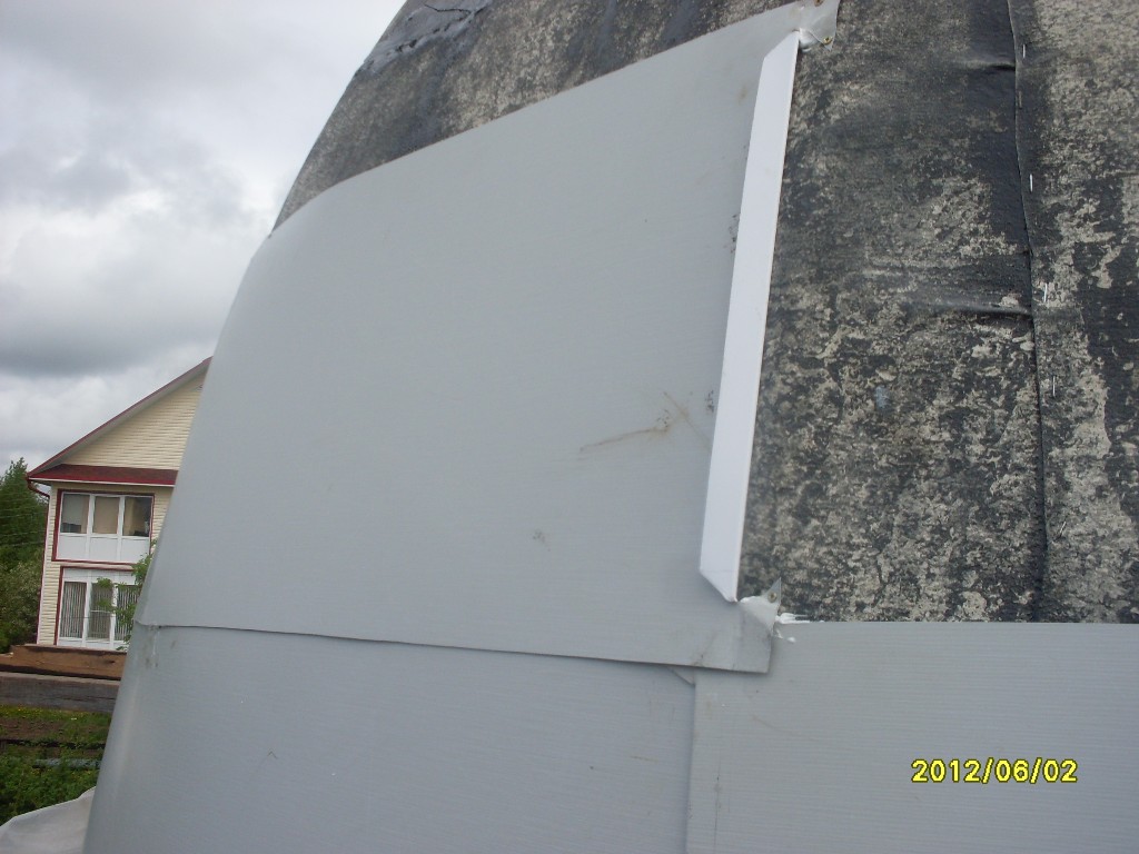

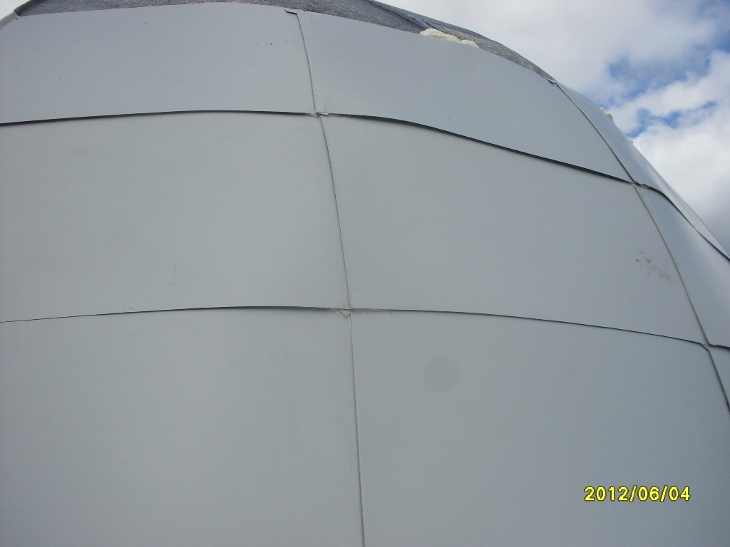

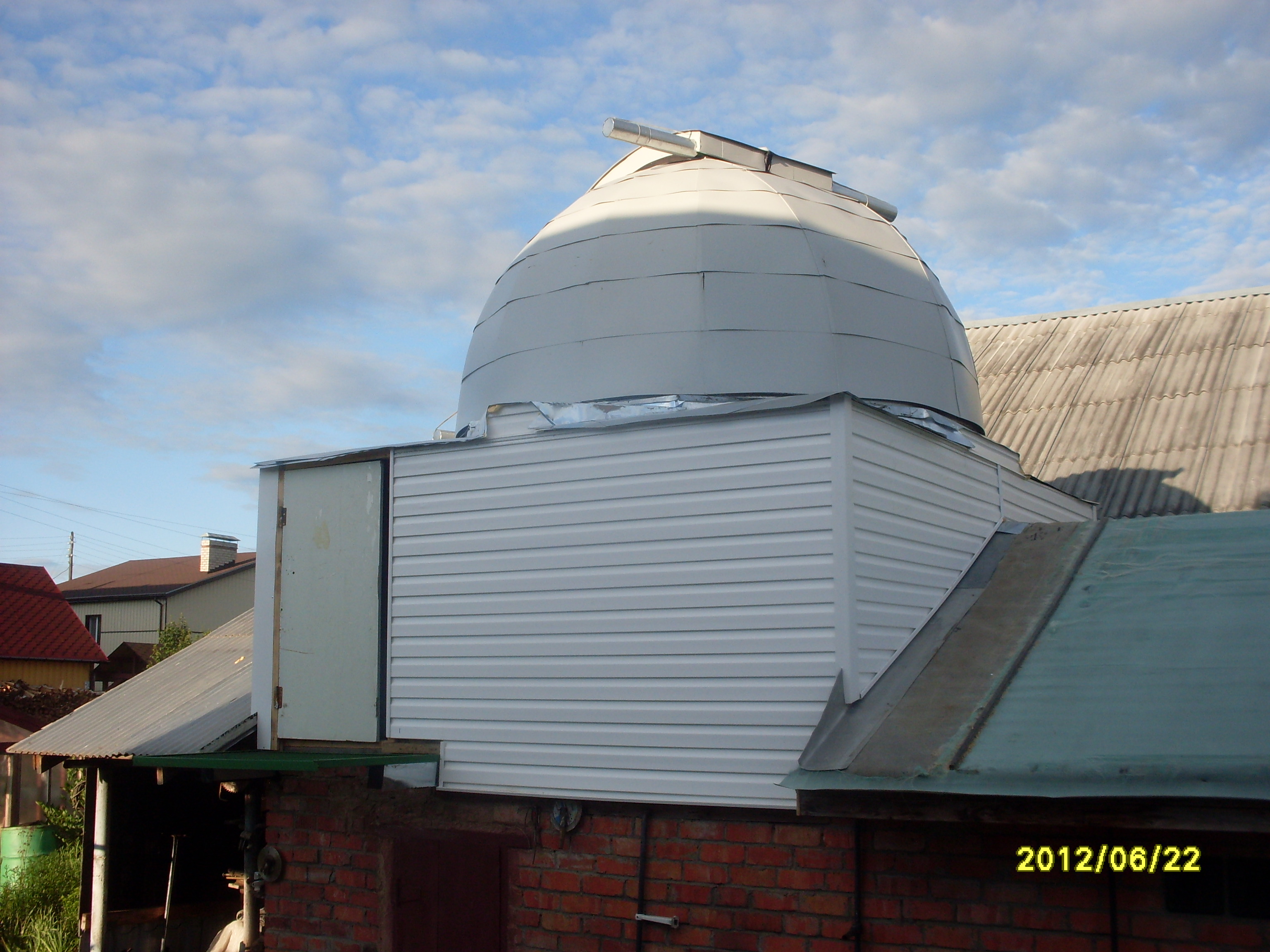

Показываю то что получилось. Сам понимаю что ужасно, но лучше мы осилить не смогли, но зато набрались опыта. Протекать не будет, по крайней мере в первое время, а дальше уже посмотрим.
Итак. На фанерные стойки покрыта 4 мм фанера, изнутри покрашенная краской, снаружи битумной мастикой. поверх 200-й руберойд, промазанный битумом в местах нахлеста. Дальше ложили трапеции оцинковки, фальцевали слева-справа. Снизу-сверху простой нахлест, промазанный герметиком и скрепленной по одной заклепке. Фальцевать со всех сторон у нас не получилось. Оцинковку крепили шурупами к стойкам - трапеции резали от стойки до стойки. С каждым разом трапеции получались всё удачнее - постепенно набирались опыта - на втором куполе бы смогли уже делать без щелей сверху-снизу.
Работой не доволен конечно, но сделали что смогли. Отрицательный опыт тоже опыт. Говорить что надо было нанимать профессионалов смысла нету - и даже сейчас глядя на то что сотворил.

 Заголовок сообщения: Re: Изготовление купола 3,6м.
Новое сообщениеДобавлено: 09 июн 2012, 22:49
Вам эксплуатировать это чудо, а потому главное, чтобы Вам нравилось.
А так конечно халтура :geek:

Какое-то время это конечно послужит. Надеюсь полученный опыт поможет Вам в следующий раз либо самому что-то более путное сделать, либо обратиться все-таки к профи.
А так сказались все факторы: не правильно выбранный материал, отсутствие опыта и инструментов, не верно выбранная форма.

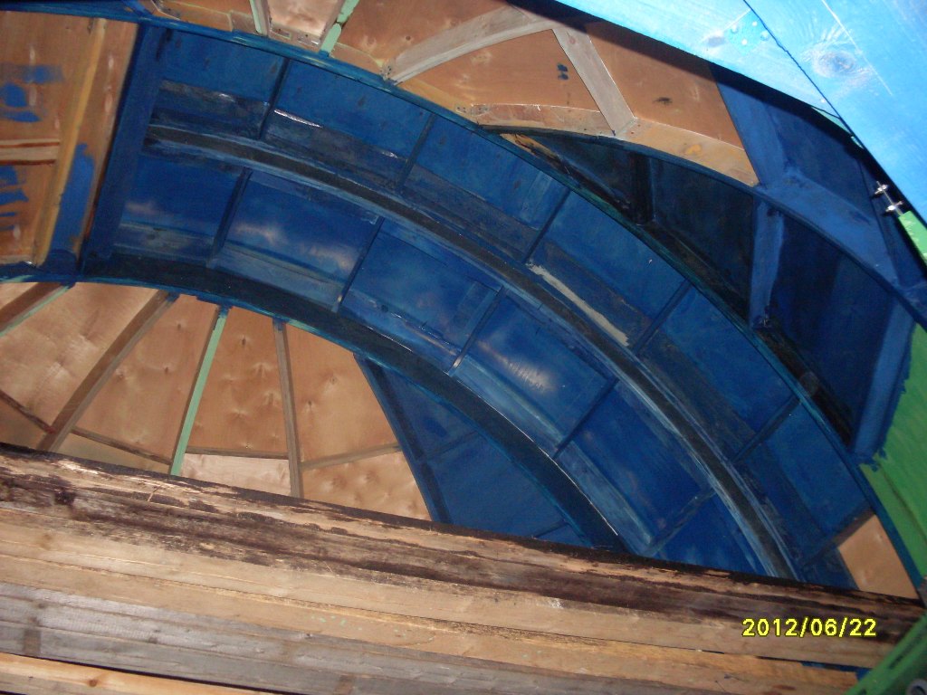

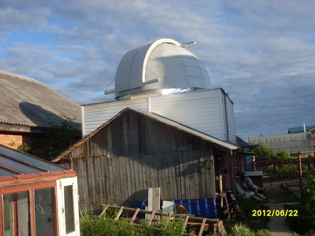

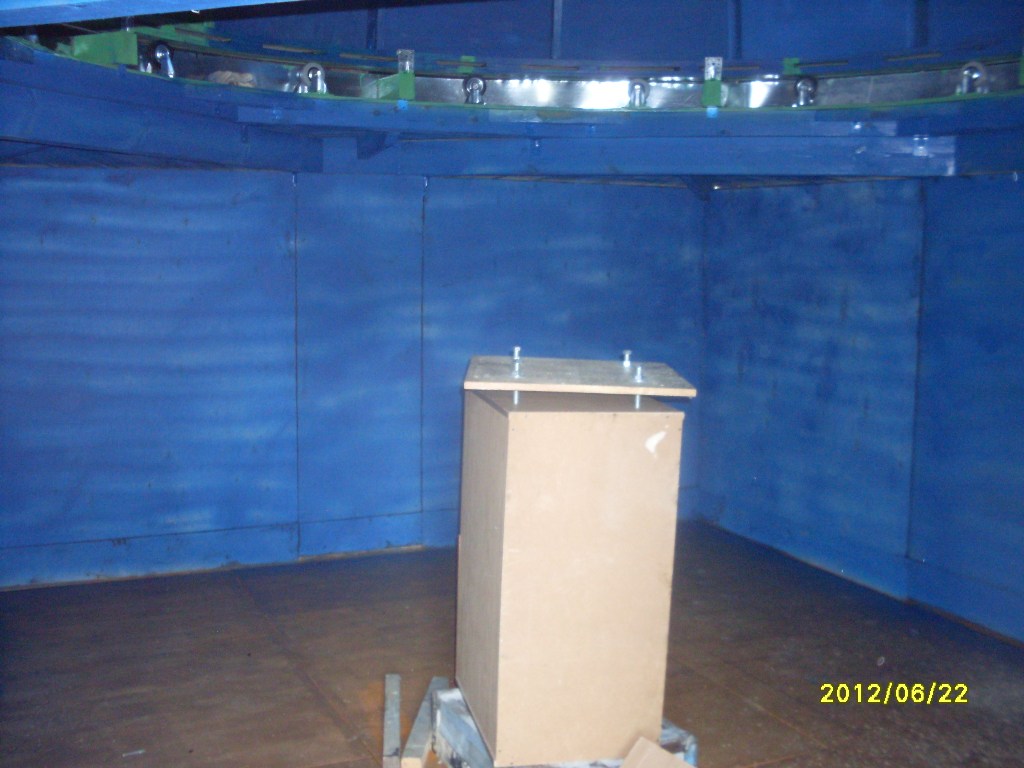

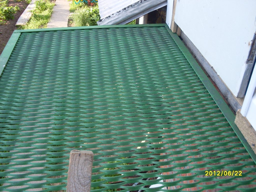

Из внешних работ осталось довести до ума дверь и сделать железную лестницу снаружи, чем завтра и займемся. Внутри пока только сделан пол и обшиты стены. Надо еще сделать пол между куполом и вторым этажом, и сделать съемную железную колонну под телескоп. ну и по мелочам еще куча работы - электропроводка, покраска, моторизация вращения купола и т.д.
Ну и примыкающие крыши и стены видимо прийдеться "облагородить" :)

Еще фото

А что же у Вас уважаемый под куполом происходит? Ощущение, что карниз купола как-будто консервным ножом вскрыли!
Кстати, а утеплять будете изнутри?
Новое сообщениеДобавлено: 10 июл 2012, 08:30
Сообщения: 39
Вы уже убедились что кровельщик из меня никакой, так что промолчу про консервный нож :) На данный момент тест сильным дождем несколько раз пройден и никаких протечек не обнаружено. Карниз купола (как Вы выразились) - это крыша с многими уклонами и по человечески не получалось сделать, кровельщик бы сделал идеально, у нас же получилось тяп ляп...
Опыт получен, может и немного набрался ума разума, на следующий год если что сделаю аккуратнее. Зима покажет огрехи, где необходимо переделывать и работать уже буду аккуратнее.
Утеплять смысла никакого нету, так как температура воздуха снаружи и внутри купола, а также внутри телескопа должна быть абсолютно одинаковой, иначе изображение будет плыть в тепловых потоках.

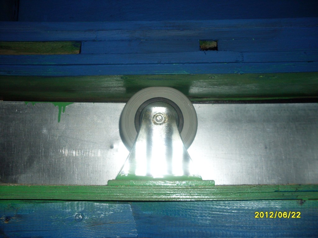

Вечером сделаю фотографии внутри купола, что сейчас получилось. Поидее осталось провести электропроводку, и исправить косяк с колесами - сделал ошибку и купил не самый оптимальный тип колес, необходимо было покупать с низкой резиной, так что буду заменять либо добавлять часть колес со временем.

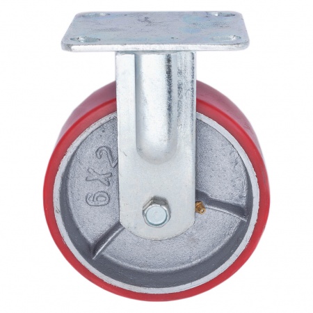

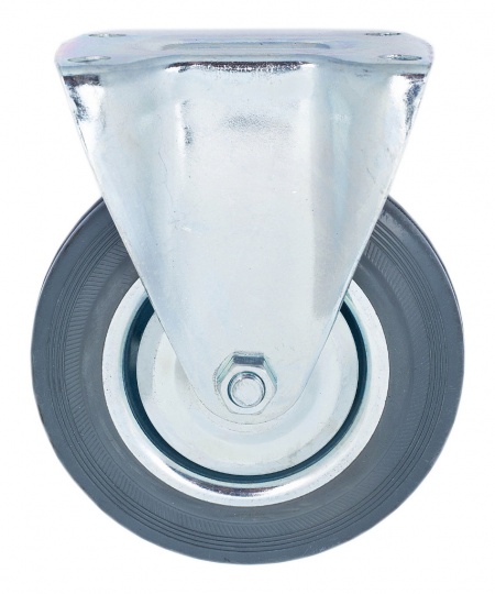

Протечек никаких нету как в самом куполе, так и в крыше под ним. Через небольшие щели в створках и между куполом-основанием проходит минимум снега, который даже убирать смысла нету. Створки открываются также без проблем, даже если снаружи лежит снег. Небольшая проблема возникает с вращением купола - у меня юбка купола идет внахлест с основанием с небольшим зазором, чтобы снег не попадал внутрь - и в этом месте примерзают друг к другу, решаю проблему с помощью домкрата - в 2-4 местах приподнимаю купол чтоб разбить заледенение.
Конечно есть проблема и с самим вращением - полтонны не так легко было крутить летом, а зимой и подавно, но всё же крутиться. После тестирования зимой в планах поставить всё таки двигатель для вращения. Летом испугался что смазка 16-ти колес вращения купола загустеет зимой и купол вообще не смогу прокрутить. Также у этих колес высокая резина, которая сильно прогибается под тяжестью купола, и при вращении приходиться прикладывать усилия не только для вращения, но и на преодолении данного прогиба. Решил поэксперементировать. По быстрому прикупил 4 колеса у которых грузоподъемность в 2 раза больше чем у установленных (надо было сразу их покупать, пропустил в прайсах такой тип колес, да и думал и этих хватит), площадь соприкосновения шире и высота прорезиненного слоя минимальная , установил их, и на данный момент купол крутиться на них. В любой момент могу убрать эти 4 колеса и купол опять будет вращаться на 16-ти обычных.

Комментарий к файлу: Усиленные колеса, грузоподъемностью 150кг
Усиленные.jpg [ 58.53 Кб | Просмотров: 17446 ]
Комментарий к файлу: Обычные колеса, грузоподъемностью 80кг
Обычные.jpg [ 64.34 Кб | Просмотров: 17446 ]
