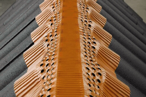

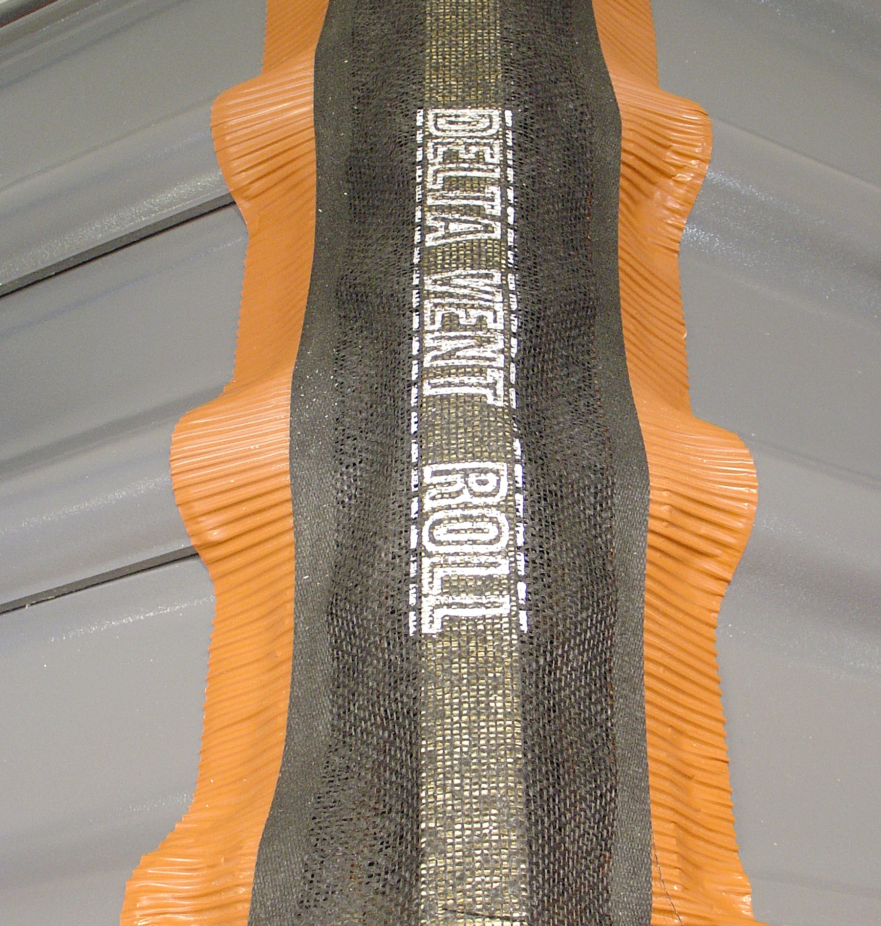

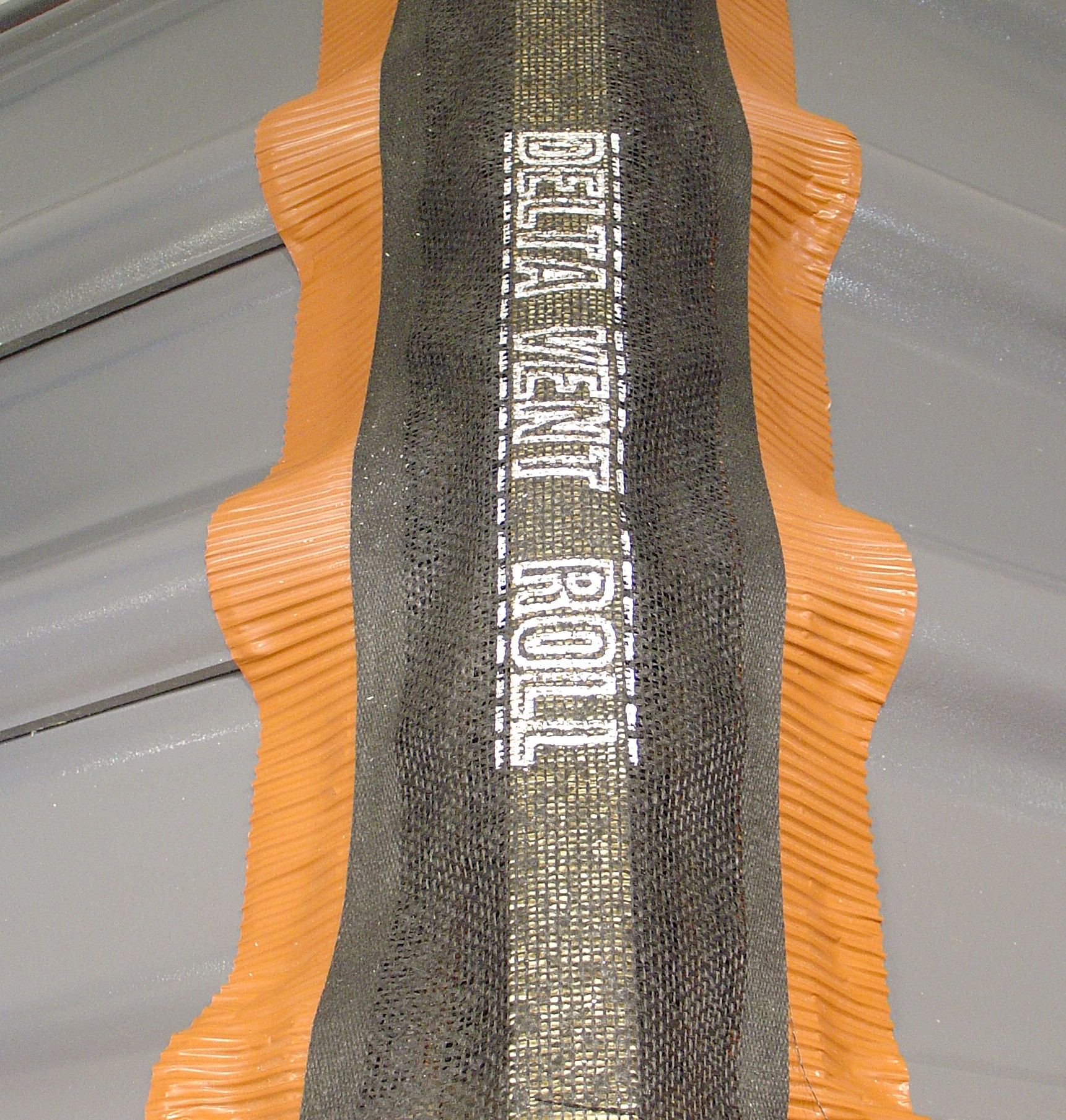

Какая вентиляционная лента предпочтительнее: с тканевой средней частью или с микроперфорацией?
Re: Вентиляционная лента конька
Это вечная дилемма - какой вентрулон выбрать...
Рулоны с нетканым материалом очень хорошо защищают подкровельное пространство от снега и дождя, но проветривание через них заметно хуже, чем через аэроэлементы конька с большими отверстиями или вентрулоны с перфорацией или с сеткой.
И наоборот, элементы с отверстиями могут пропускать незначительное кол-во внешних осадков, но хорошо обеспечивают вентиляцию.
Если вы используете диффузионную плёнку, уложенную с перехлёстом через конёк/хребет, то без сомнений берите вентэлементы с отверстиями, которые позволят за счёт хорошего конвективного движения воздуха удалить избыточную влагу из крыши.
Вентрулон с минеральной сеткой (негорючий материал)
Вентрулон из алюминия

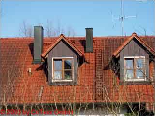

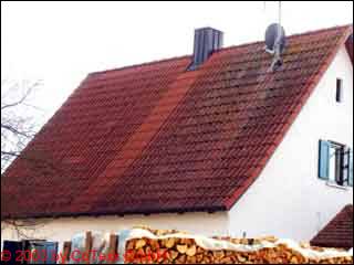

Хорошее решение - использоание медной вентиляионной ленты конька с перфорацией.
1. Долговечность
2. Натуральность материала хорошо сочетается с керамикой
3. Если опираться на обсуждение в этой ветке http://forum.design-roof.ru/viewtopic.php?p=2153#p2153, то это позволит избежать загрязнения ската и нарастания мха.
Еще лучше использовать подконьковую черепицу на прямых участках конька, а вентленту применять только на хребтах.
Сообщения: 705
В приложении фото, на которых видно "очищающий" эффект от медных элементов на кровле.
К сожалению более крупных фото найти не удалось.
