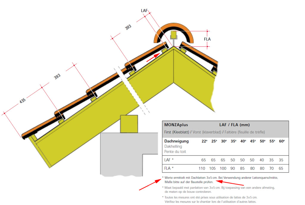

Прошу помочь в вопросе! Почему по таблице FLA для 30град равна 100мм, а по факту требуется 140мм.

О какой модели черепицы речь идет? Для некоторых моделей может подходить несколько вариантов коньков.
А вообще одна из самых популярных ошибок - ошибка в расчете из-за сечения бруска обрешетки. В немецких расчетных таблицах они не те же, что используются в нашей действительности.

У меня Робен монза +
 Заголовок сообщения: Re: Коньковая черепица
Новое сообщениеДобавлено: 25 мар 2011, 22:22
контрбрус 50 мм, обрешетка тоже 50мм. Заранее благодарен!
Смотрим иснтрукцию для Ребена Монза+
Тут указаны параметры FLA для обрешетки сечение 50х30 мм
Естественно, что меняя высоту обрешетки на 20 мм мы изменяем и параметр FLA.
В инструкции так и написано, что при других размерах обрешетки параметры вычисляются на стройплощадке.
Ничего страшного. В конце-концов подогнать высоту установки конькового бруса не сложно, а не соответствие таблице понятно.

Благодарю DoctorS. Так и делали методом подгонки.
