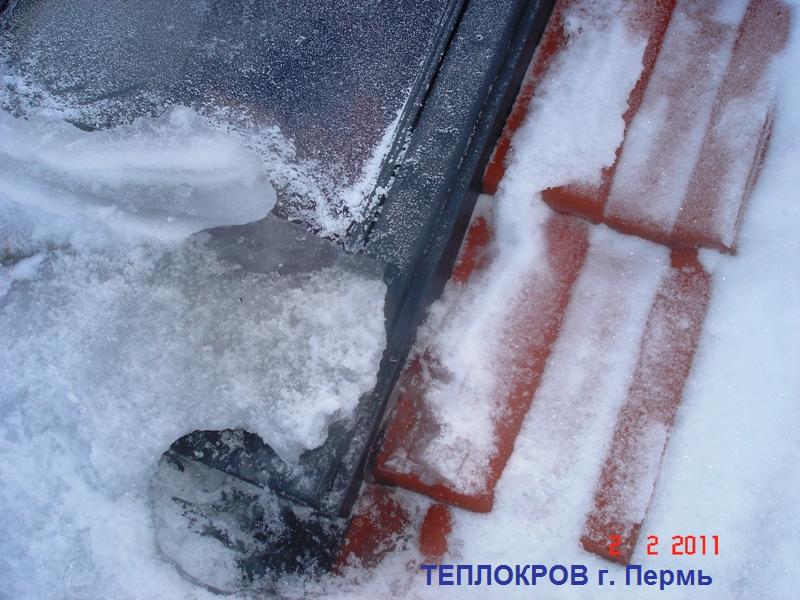

Правильно установленные мансардные окна не текут. Протечка происходит в том случае, когда в нижней части окна образуется наледь. Как правило, это происходит при снегопаде в сочетании с достаточно крепким морозом. Иногда, в "сухой" мороз, снег на окно наносит ветром. Снег на стекле подтаивает, вода стекает и в нижней части окна (попадая в холодную зону) замерзает и образует ледяную плотину. Далее (чаще всего при ослаблении мороза, или оттепели), вода с поверхности окна упирается в плотину и затекает под планки оклада, там она попадает в щель между рамой и окном, ну и, мансардное окно это не люк подводной лодки. Желательно сразу после сильных снегопадов очищать низ окна от снега и льда, а там где это затруднительно, как вариант - обогрев нижней юбки оклада, (хотя это может спровоцировать образование сосулек на карнизе ниже окна если нет обогрева желобов).

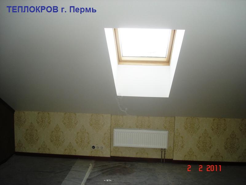

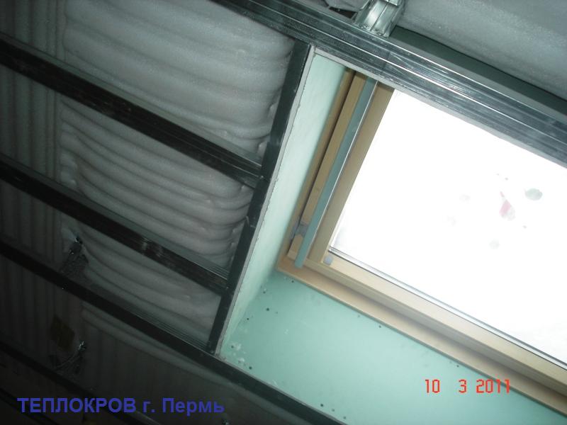

Конденсат на мансардных окнах может появляться, чаще всего, из-за не правильного монтажа , а именно: утепление оконного проёма, установка откосов, отсутствие отопительного прибора и т.д. Так же причиной образования конденсата может стать повышенная влажность внутри помещения, которая возникает в основном из-за: неправильно запроектированной или исполненной вентиляции, ведения отделочных работ, влаги накопленной в процессе строительства в конструкциях, и т.д.

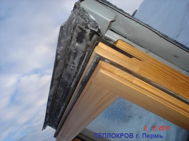

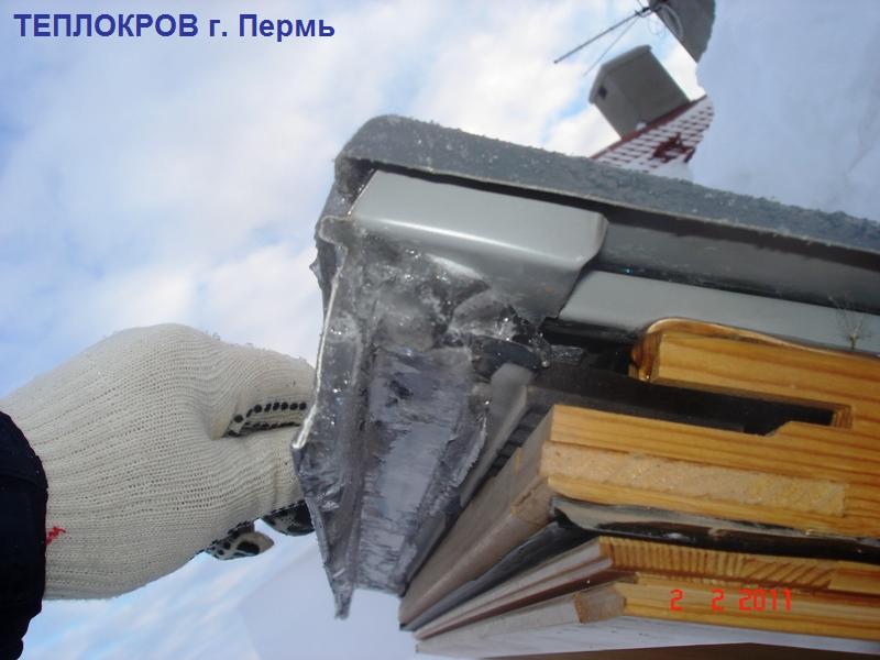

Текут или не текут? Раз появилась такая тема, значит, все-таки проблема существует. Чтобы определить причину протекания надо рассматривать каждый случай индивидуально. Из личного опыта поделюсь информацией, при посещении объектов, где возникают проблемы причины, бывают разные:
1. Протекание воды между оконной коробкой и рамой во время дождя, возможны только в том случае если при установке и эксплуатации мансардных окон произошло повреждение окладов и накладок.
2. Протекание через откосы мансардного окна во время дождя, возможно только в том случае если при установке мансардных окон не воспользовались инструкцией для установки, где подробно указанно как произвести правильную установку и как отвести воду от мансардного окна с помощью гидроизоляционного фартука.

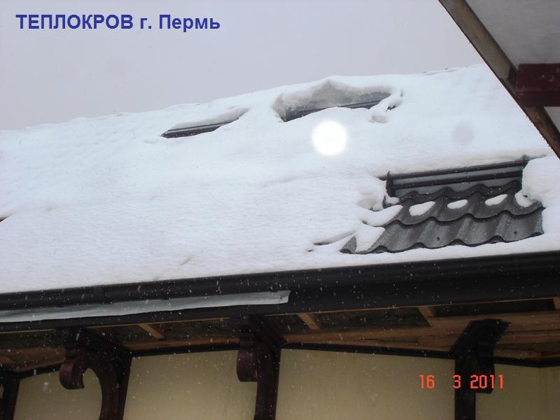

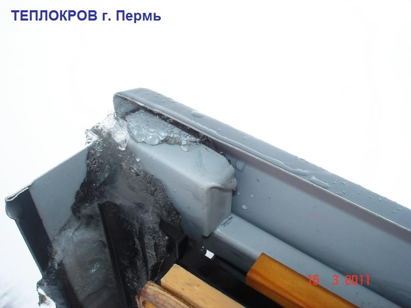

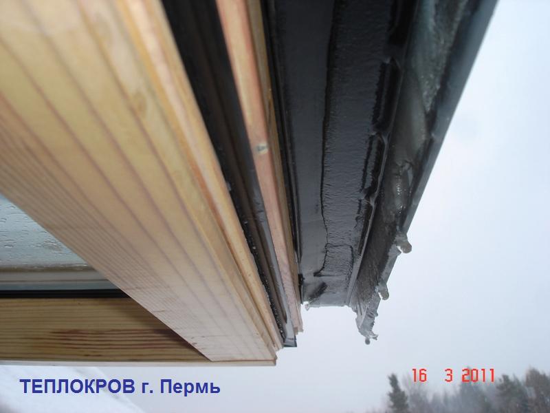

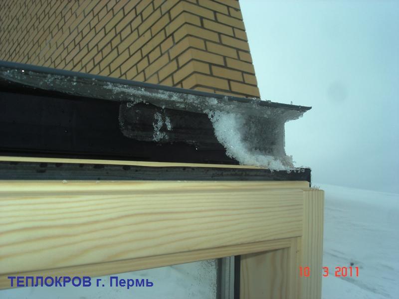

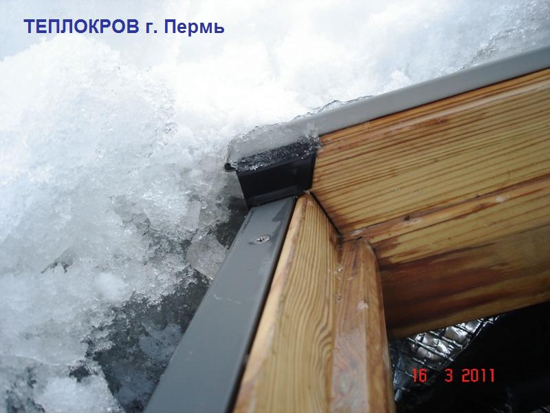

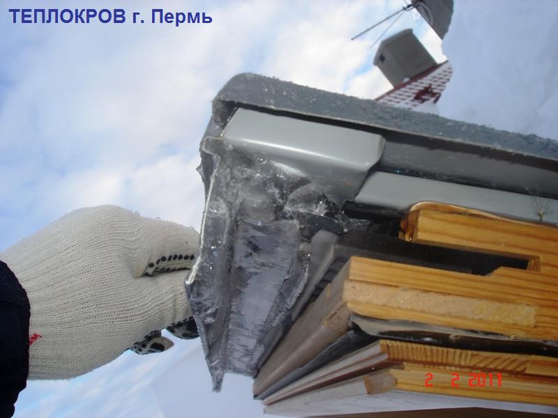

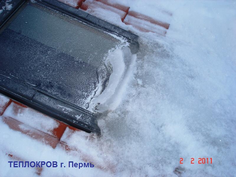

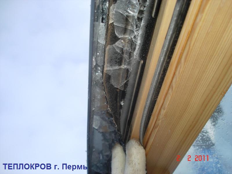

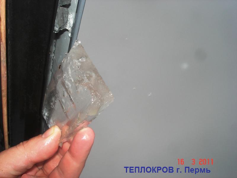

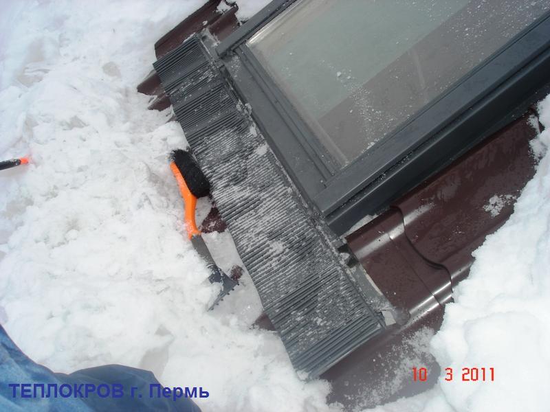

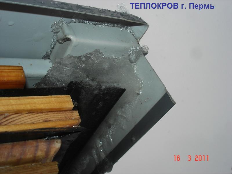

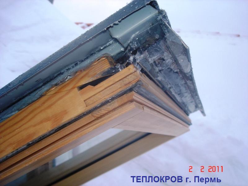

3. Протекание талой воды в холодный период между оконной коробкой и рамой происходит из-за многочисленных обстоятельств, рассмотрим самые распространенные в нашем регионе (Пермский край).

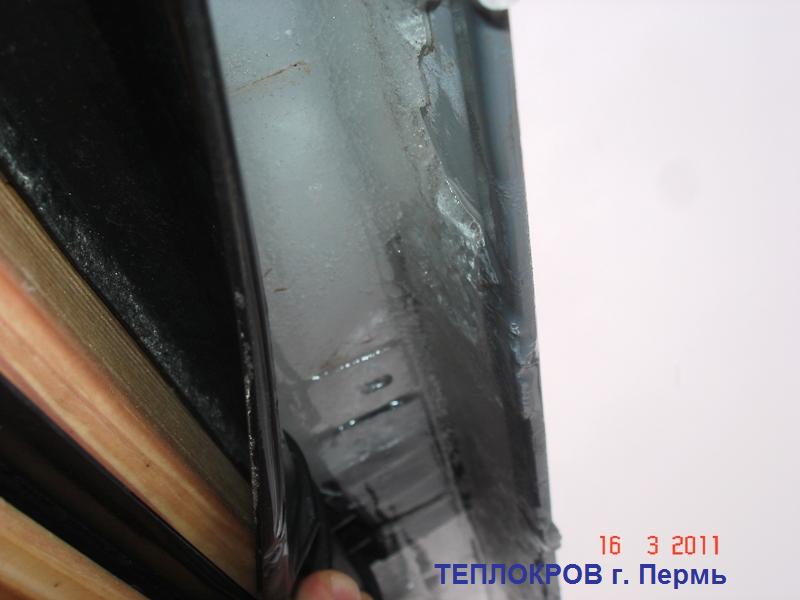

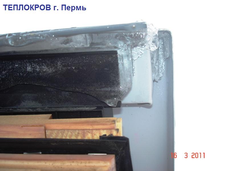

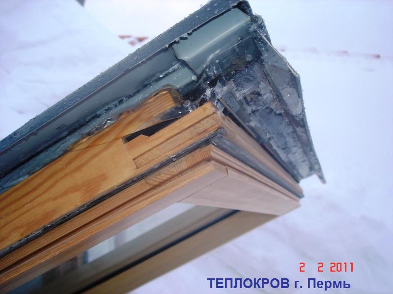

- установленные мансардные окна очень часто имеют перекосы, в результате отсутствует плотное соединение рамы с коробкой, уплотнитель начинает пропускать теплый воздух в оклады мансардного окна (часто температура воздуха в помещении мансарды достигает +26 +28 градусов), где происходит образование конденсата, а далее льда, результат таяния льда известен…
- мансардные окна эконом класса у производителей не комплектуются дополнительным контуром уплотнителя, его приходится докупать и устанавливать когда возникают проблемы, часто менеджеры скрывают от покупателей все отличия эконом вариантов от полноценных окон;
- ошибки допускаются еще на стадии проектирования мансардного помещения, не обеспечивая вентиляцию самого помещения, надеются на возможность вентиляции через вентиляционную систему мансардных окон, только вот зимой при снежном покрове и в сильные морозы открывать клапан не рекомендуется, так как увеличится вероятность образования наледи в нижней части оклада мансардного окна, в результате создается парциальное давление, которое не способны выдержать уплотнительные элементы окна, а далее возникают проблемы с образованием льда в конструкции окладов и накладок окна, лед заполняет все возможные пустоты, расширяется, смещает раму, в результате увеличивается подача теплого воздуха под оклады и накладки окна, в критический момент происходит таяние льда выход в наружную сторону заблокирован самим льдом, поэтому воде один путь в помещение мансарды;
- на самом деле тут можно много еще уточнять, но часто к большим проблемам приводит не своевременная уборка снега и льда с мансардного окна и его окладов, хотя тут тоже можно поспорить, так как часто в одном помещении окна находятся в равных условиях, но часть из них плачет, а с другими ничего не происходит, после уборки снега и устройства оттока воды от мансардного окна, проблема исчезает, хватает всего одного двух раз обслуживания за зиму;

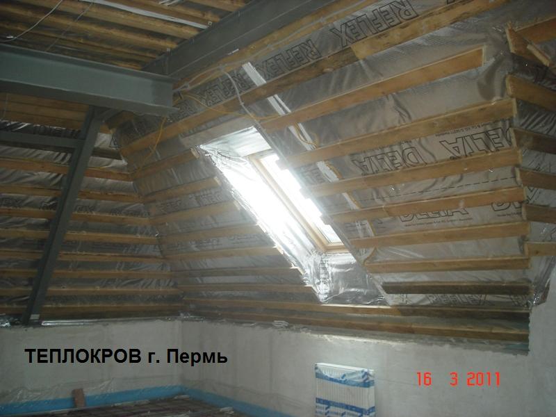

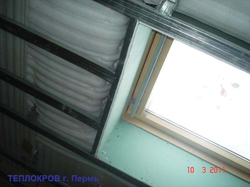

4. Протекание через откосы мансардного окна в холодный период происходит из-за проблем в конструкции кровельного пирога:
- отсутствие эффективного утепления откосов;
- нарушение циркуляции воздуха при двухслойной системе подкровельной вентиляции по каналам после установки мансардного окна;
- отсутствие отвода талой воды от мансардного окна с помощью отсечки и гидроизоляционного фартука;
