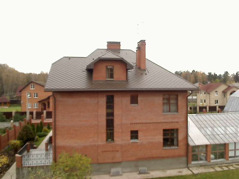

Как уберечь стеклянную кровлю оранжереи от падения снега и льда с кровли дома?
Снегозадержание на кровле дома стоит, но все равно куски снегольда падают и повреждают стекло!
Re: уберечь стеклянную кровлю оранжереи
Какой кровельный материал и какая система снегозадержания?
Выложите несколько фото, это сильно поможет.

вот фото. Оно старое. Сейчас там ромбы префа и снегозадерживающая решетка. попозже выложу.

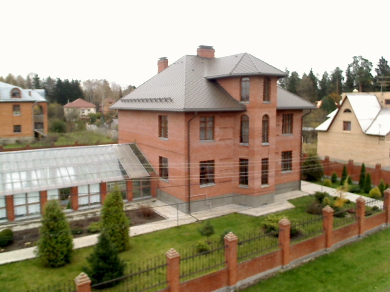

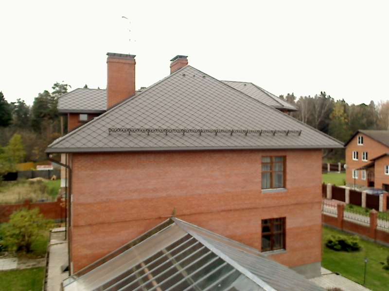

Попробую внести ясность по этому объекту.
Монтаж кровли осуществляла компания ЭЛМАТ http://www.el-mat.ru/krovelnyj-aljuminij-prefa-romby, продажу материалов компания DR.SChIEfER.
Тот объем снегозадержаний, который вы видите на фото, это максимум на что готов был пойти заказчик. Обратите внимание, что снегозадержания стоят только в двух местах у крыльца и над оранжереей. На фото №3 видно, что снегозадержания полностью не перекрывают оранжерею, на что заказчику было обращено внимание, но решение было "поставить, то, что есть симметрично".
