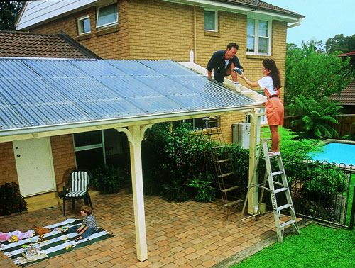

Предлагаю рассмотреть вариант от металл-профиль - Поликарбонатный профилированный лист МП-20х1100
Это и светопрозрачное решение получится и достаточно надежное и способное нести нагрузки.
