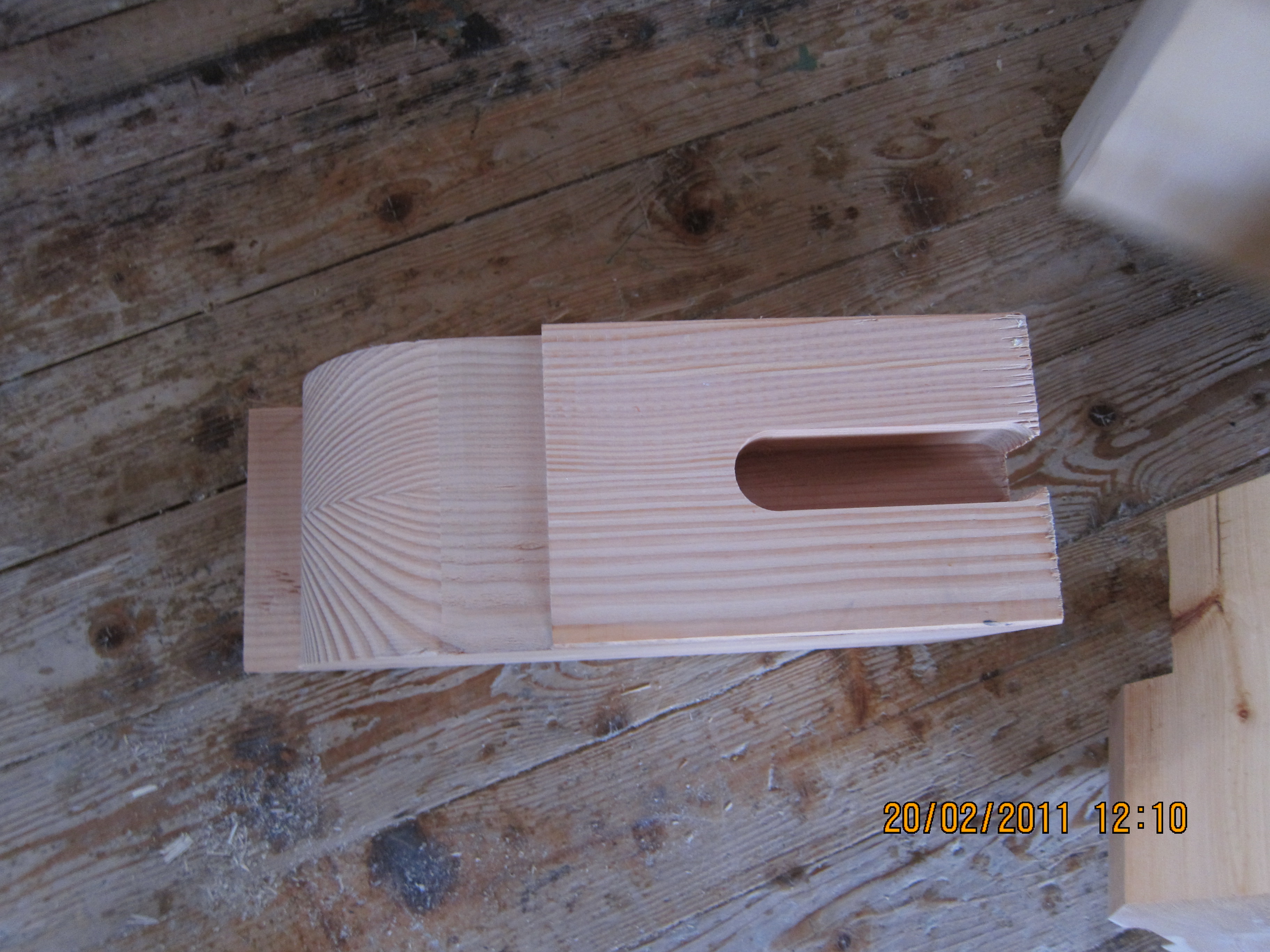

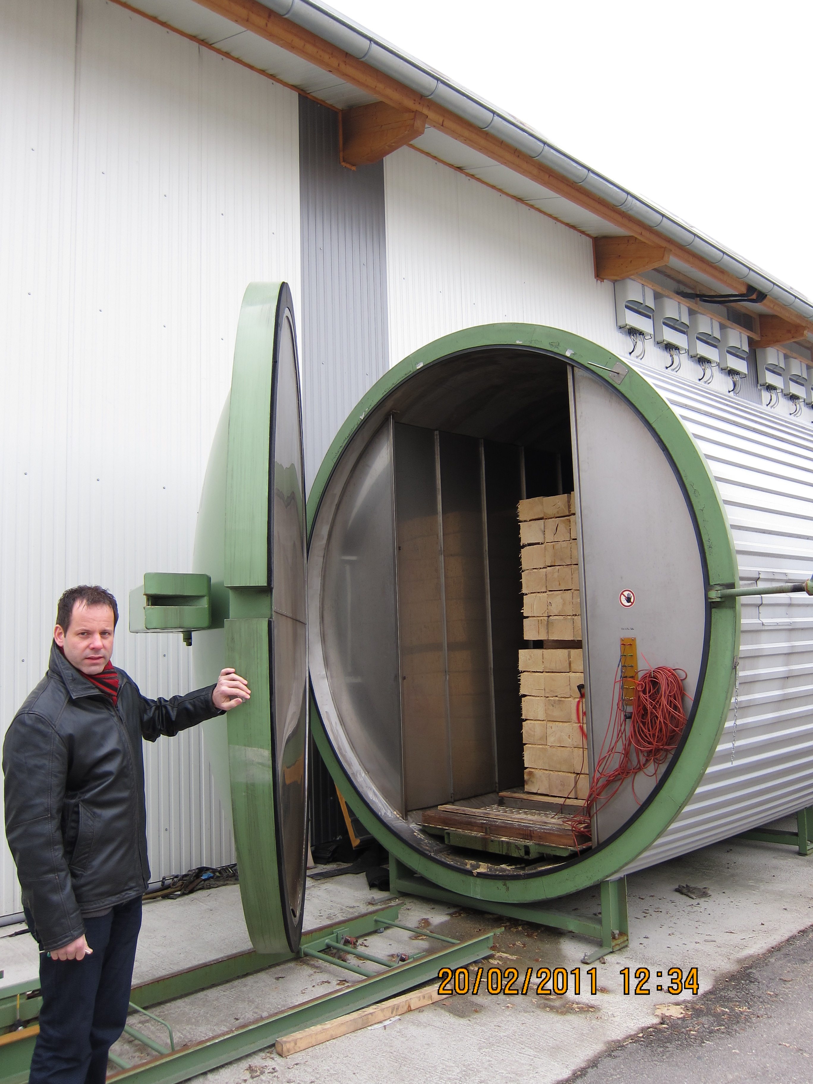

Это всего лишь говорит об отсутствии профессионализма Унигмы ... Об отсутствии технологий подготовки древесины
Изображение 325.jpg [ 2.02 Мб | Просмотров: 21697 ]
вакуммная сушилка - длина 24 метра,
Изображение 275.jpg [ 1.77 Мб | Просмотров: 21697 ]
( на фото - древесина , идущая во внутренние - закрытые - конструкции ), об отсутствии специальных "плотницких" компьютерных программ, отсутствии специализированных станков для обработки древесины

При подготовке древесины ВСЮ древесину сушат ( примерно из 4 тонн древесины получают 2,6 тонн готовой ( высушенной) древесины ).
Противопожарную обработку не производят, по скольку древесина, высушенная подобным образом имеет четко рассчитанную скорость горения ( следовательно, пожарники , закладывая свои предписания , оговаривают ТОЛЬКО время - сколько конструкция может стоять без обрушения ). На основании подобного предписания рассчитывается сечение бруса.
Пропитка антисептиками в последнее время идет очень сильно на ноль... Люди не хотят дышать в доме парами различных веществ ( очень часто используемых в химическом и бактериологическом оружии ).
В древесине, высушенной , всякие "животные" умирают и , соответственно, не могут развиться всякие "древопожиратели ", могущие нанести ущерб конструкции.
Древесина, высушенная до такого состояния , не имеет влаги для отдачи в теплоизоляцию ( что у нас происходит сплошь и рядом ).

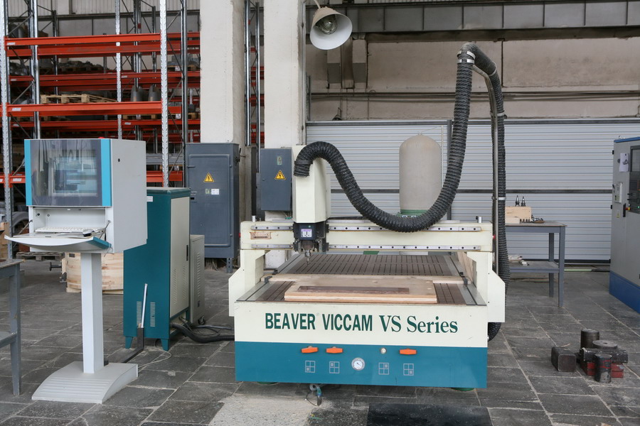

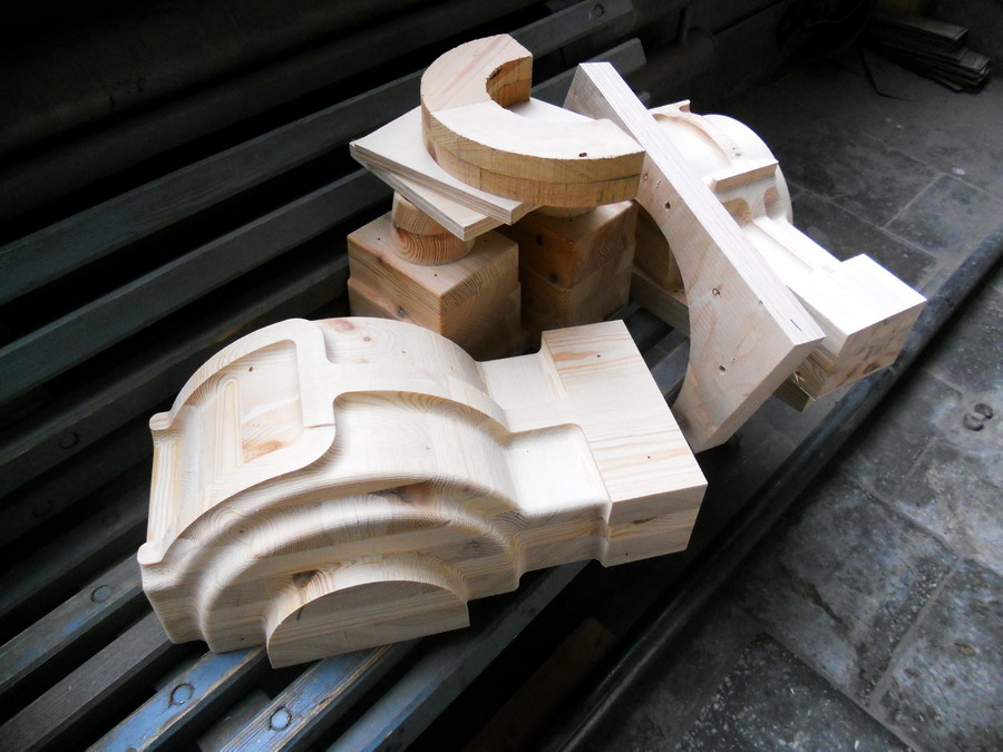

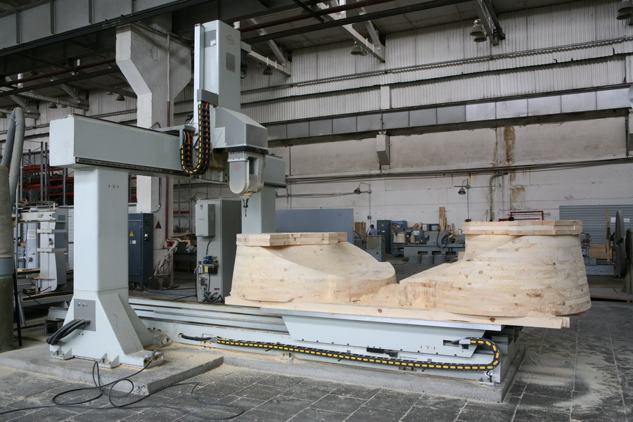

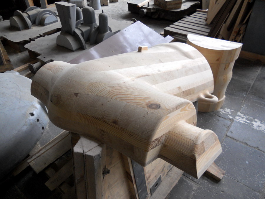

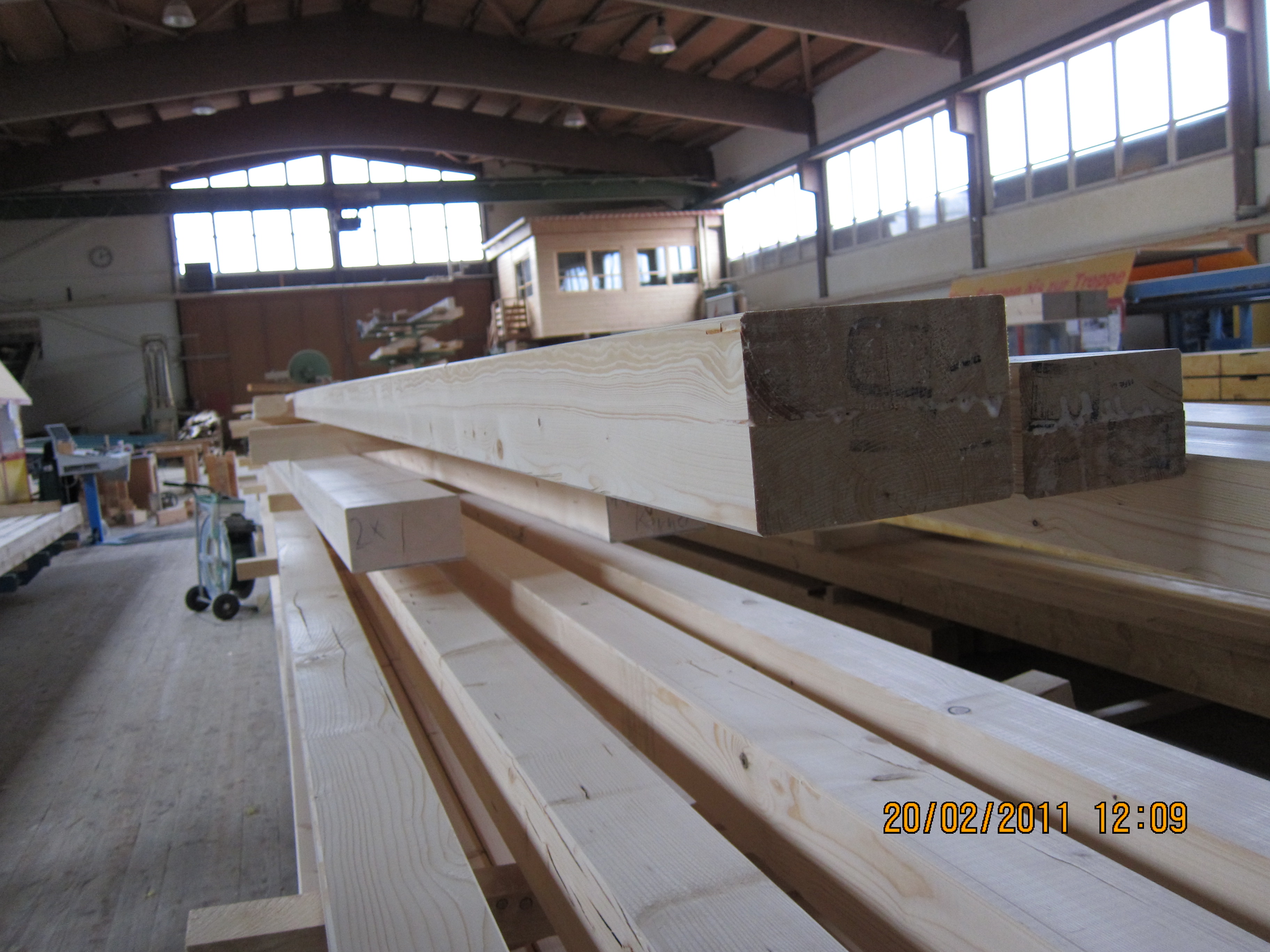

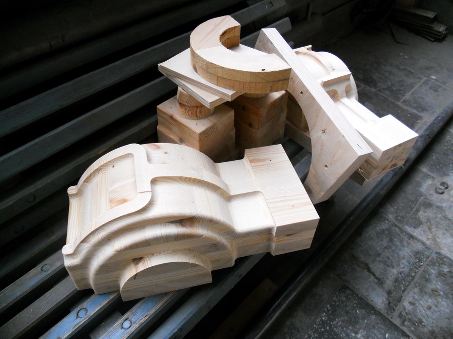

Владимир Вы все правильного говорите, выкладываю фото пензенского модульного цеха и их возможности. Все деревянные элементы изготавливаются по специальному заказу на новейшем и самым крупным в России деревообрабатывающем станке с ЧПУ. Вся древесина проходит полный цикл обработки от резки до антисептирования. Элементы конструкции каждого ската изготавливаются отдельно в соответствии с планом раскладки стропильных ног. Размеры элементов конструкции могут быть изготовлены с размерами в пределах от 200 до 6500 мм с шагом 10 мм. Стоимость обрезного пиломатериала составляет 6500 руб./м3. Стоимость обрезного пиломатериала обработанного антисептиком составляет 8000 руб./м3 (цена включает антисептик, красящий состав и услуги по обработке древесины). Дополнительно по желанию Заказчика производится строгание древесины. Все элементы каждого ската упаковываются индивидуально и впоследствии доставляются до объекта Заказчика на территории г. Пензы на автомашине Huyndai грузоподъемностью 8000 кг. Общий объем перевозимого груза за один рейс составляет 10 м3. Возможности станков с ЧПУ позволяют изготавливать индивидуальные заказы, например деревянные накладные элементы (в т.ч. клееные) такие как наличники на окна, кронштейны-опоры для карнизов, различные резные обрамления для стен и т.д. Основные преимущества размещения заказа древесины для изготовления фермы: точность геометрических размеров, сухая древесина, резка элементов в размер (сокращение отходов древесины получаемых при резке на объекте), наивысшее качество древесины (отсутствие обзола, трещин на торцах, плесени и т.д.), а также бесплатная доставка до объекта.
В Пензе мы и еще одна компания пользуются услугами данного производства, про остальных говорить не приходится. И про цену древесины и ее качество тоже, увы :(
Изначально тема была про инструменты по вычислению уклона скатов кровли...
st_drv3.jpg [ 180.27 Кб | Просмотров: 21693 ]
