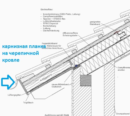

Стандартная карнизная планка 10 см крепится на лобовую доску, на 2-3 см планка заходит в желоб.

Извините - стандартная карнизная планка НИКОГДА не крепится на лобовую доску.
011ru.jpg [ 56.37 Кб | Просмотров: 12196 ]
trauferu.jpg [ 71.87 Кб | Просмотров: 12196 ]
как Вы видите - стандартная карнизная планка НЕ ИМЕЕТ физической возможности коснуться лобовой доски из за наличия крюков водосточной системы.
Крепление крюков НА лобовую доску.... не имеет названия, кроме матерного..

ложно....
При таком расстоянии от карниза давление на крюк будет очень высоко. Что приведет , возможно, к обрушению водосточной системы. Стандарт - 2-3 см. Или же необходимо применять крюки повышенного сечения.
