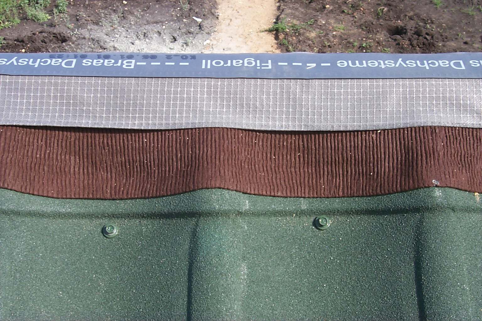

Коллеги,
предлагаю несколько фото по устройству вентилируемых коньков и хребтов на мч.
Есть ли у вас нестандартные решения?
Комментарий к файлу: 1998 г.

С использованием ленты аля фигароль на металлочерепице знаком с 2003 года. Нормальное решение, особенно если используются полукруглые, а не плоские коньки. Кроме этого, когда работали с м.ч. использовали ленты примыкания, поверх которых монтировали родные планки. Хуже от этого кровле точно не становилось.

Нет, кровле точно хуже не стало от такого решения. А что касается конька, то я специально отметил полукруглые коньки для металлочерепицы, потому как под ними создается достаточный объем для проветривания (примерно как на черепичных крышах), а прямые коньки просто придавливают вентленту.
