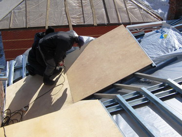

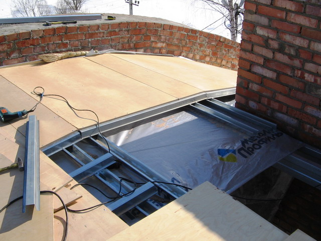

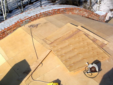

На одном из своих объектов КРОВЕЛЬНАЯ МАСТЕРСКАЯ АЛЕКСАНДРА ЕФИМОВА в качестве сплошного настила использовала фанеру ФСФ толщиной 12 мм (береза). Фанера изготавливалась по спецзаказу на фанерном заводе в Пензенской области. Ссылка на объект http://penzatile.antonov.mobi/portfolio ... 450-2.html. Согласно инструкции завода изготовителя гибкой черепицы например Шинглас в качестве сплошного настила допускается использование лишь OSB-3 (ориентированно-стружечная плита) толщиной не менее 9 мм и фанера ФСФ, а также сплошная доска.

Александр, вопрос не по теме, но всё же: как было обеспечено проветривание фанеры и утеплителя на этом участке крыши?
Насколько я понял, использована подкровельная гидроизоляционная плёнка типа SILVER.

На данном объекте парапеты были выполнены по типу "не вентилируемыми". Пленка антиконденсатная микроперфорированная весом 96 г/м2. Вентиляция - двухслойная. Переток между контурами планируется обеспечить за счет "вентиляционной решетки нижней защитной пленки" браас. На другом похожем объекте заказчик свою арку решил вентилировать врезкой в нее трех отверстий и с накладкой на внешней части стены декоративных решеток.

ОСБ оптимальный вариант.
