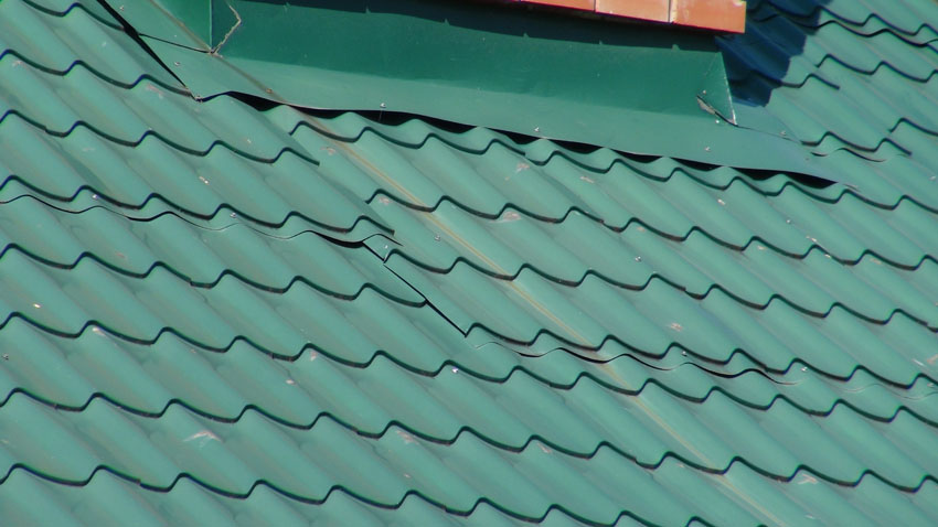

Не знаю в какую тему написать, но вот встречаются такие чудеса. Интересно какому идиоту в голову пришло так сделать!?
653.jpg [ 120.25 Кб | Просмотров: 16616 ]
654.jpg [ 97.31 Кб | Просмотров: 16616 ]

А чего тут оригинального? :roll: Обыкновенный джамшут-дизайн, без особых кстати изысков, бывает гораздо интереснее.... :mrgreen: :mrgreen: :mrgreen:

x4x,будьте добры,просветите компетентно,что за профиль такой стремный у мч на предыдущем фото?Первый раз такой вижу.. :? Помесь бибера с монтерреем.. :)

Обыкновенный профиль под "монтеррей", только левый и в прямом (укрывающая кромка с протвоположной стороны от классического исполнения) и в переносном смысле, бо упрощенный пресс не позволяет формировать ступеньку большей высоты чем 12-13 мм, упрощенная линия кромки со стороны отсутствующей каппилярной канавки позволяет при необходимости укладывать лист в противоположную сторону, липецкое творение.

Раз пошла такая жара, подскажите и мне тоже, уважаемые профи, правильно сделали иль что то не так ? У меня возникло пару вопросов, но рабочие уверяют, что все нормально.

На мой взгляд все сделано достаточно неплохо. Разве что низ вертикальной стеночки можно было бы сделать аккуратнее. И еще верхняя ветровая должна заходить на нижний конек, а не под него. (на фото справа) Ну и сами ветровые наверху аккуратнее свести стоило.

Кровельщики утверждают, что ничего страшного, если заходит под , а не над нижнего конька. А на фото видно, что затекать будет даже по углублению в верхнем коньке. Может заказать верхние или нижние коньки длиннее, чтобы не уходило под нижний. Не нарушится ли внешний вид? Как поступить?
Не до конца понял мысль насчет углубления в верхнем коньке.
По остальному - тут конек можно просто подвинуть вверх на 3-4 см и будет ок. Зачем еще то покупать тратиться!?

А то, что останется просвет между верхним и нижним коньком, ничего? Я имею ввиду заказать длиннее нижние коньки и завести их под верхние.

Нет, это я недопонял :oops: Вы предлагаете нижний конек подтянуть немного вверх, чтобы он зашел под верхний. А не как сейчас-над верхним. А как же та часть, что на краю крыши. Теперь там ведь будет затекать под обшиву. Я думаю здесь однозначно, нижние коньки должны быть большего размера и покрывать стык металлочерепицы полностью!
