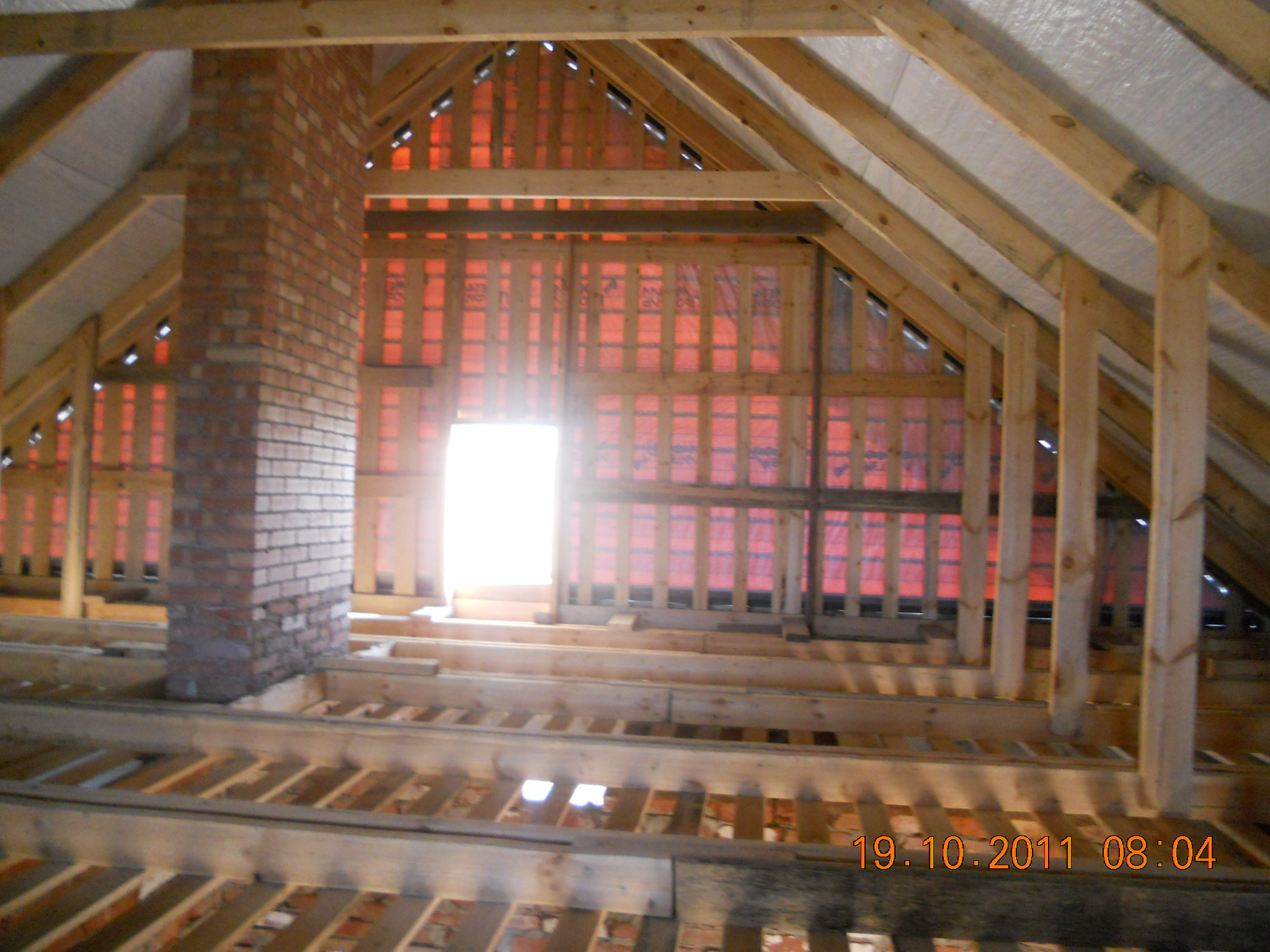

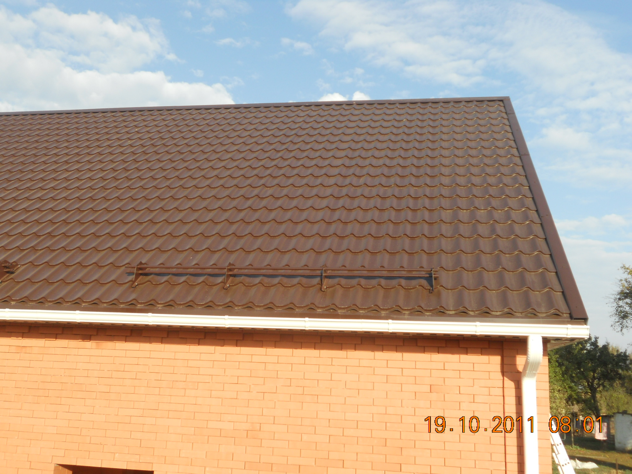

Привет! Недавно смонтировал крышу,хотелось бы узнать ваше мнение.

Лучше бы Вы спрашивали "совета" до такого "монтажа"! И какой совет Вам нужен?
- Мауэрлат - неправильно
- Стропила - неправильно
- Фронтон - неправильно и т.д.
Извините, но это не кровля для дома - это для сарая пойдёт, а для дома - уметь надо.

Хотите сказать завалиться или поведет.У нас недавно был ураган(писали в газетах) пол р-на снесло крыши наши все устояли. Черепица материал легкий но является хорошей раскосицей не дает крыше сложиться, единственный вариант сносит всю полностью.

Вы ещё и исполнители?????? Тогда совет - УЧИТЕСЬ! Ураган не задел Вашу крышу, а не она устояла!

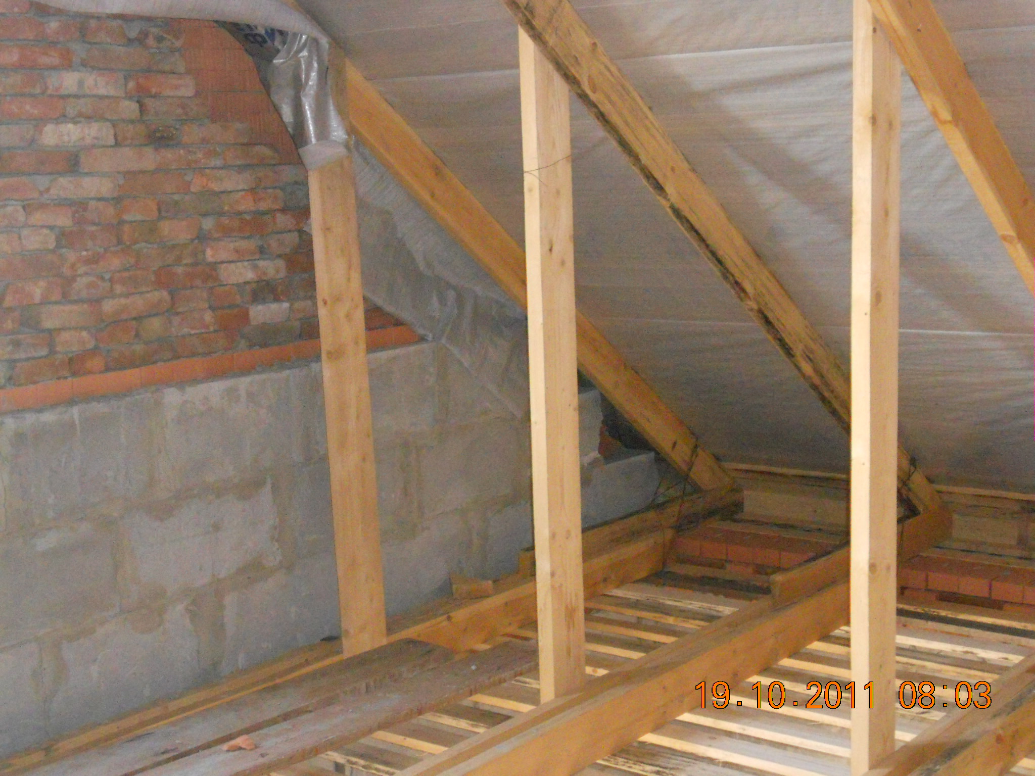

Re: нужен совет
1. Нет ветровых связей на стропилах
2. Ветрозащитная плёнка на фронтонах не примыкает к конструкции по периметру (периметр "светится" - могут быть проблемы с проникновением внешней влаги.
3. Мауэрлат, если этот брусок можно назвать мауэрлатом, лежит на кладке, а не на армопоясе. Как долго кирпич продержится и не раскрошится, Вы нам после сообщите.
4. Поверх верхнего слоя щелевого кирпича нет тонкой стяжки из раствора - водяной пар через стену будет активно выходить в чердачное пространство и конденсироваться в виде инея на плёнке.
5. Нет вентиляции чердачного пространства через карниз. Что-то мне подсказывает, что и на коньке плёнка уложена с перехлёстом...
6. Гидроизоляционная плёнка должна быть заведена на стену наверх и приклеена. У вас она свешивается вниз. Вся влага, которая попадёт на плёнку вдоль стены, протечёт вниз.
7. Пароизоляцию надо будет монтировать со стороны нижнего помещения на подшивку.

Ветровая раскосина есть но она одна с одного угла (на фото не видно понятно,что одной мало).Все остальное понятно.
Благодарю за совет!
