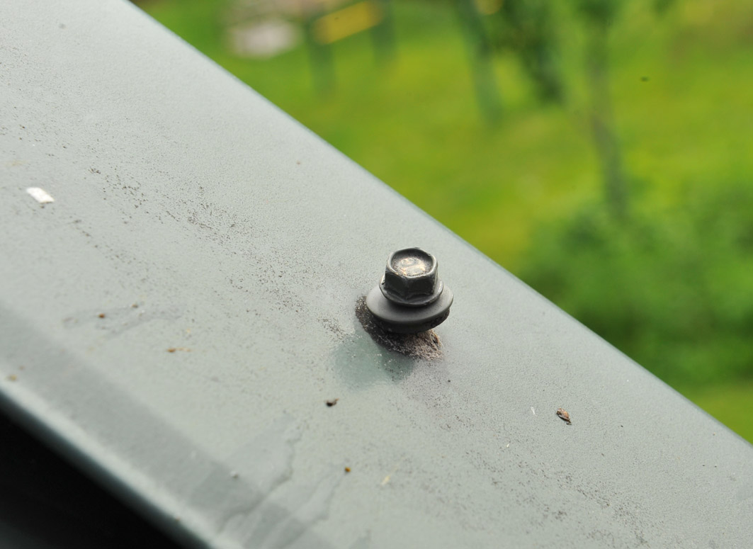

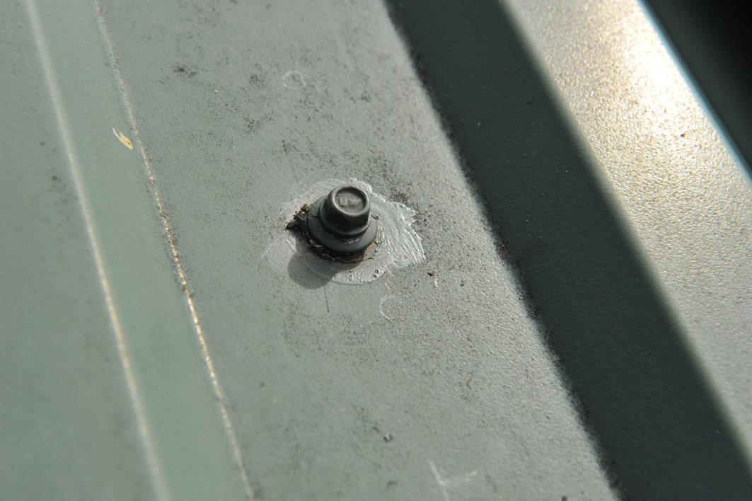

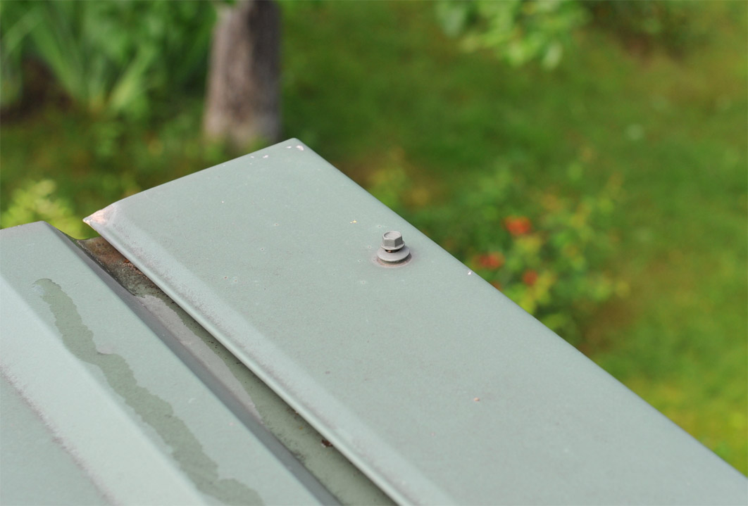

Фронтонные планки находятся постоянно под воздействием ветровых нагрузок. Нормальное дело, что саморезы расшатались спустя годы.Nikolai писал(а):Побывал на инспекции кровли, смонтированной лет 5 назад. Заказчика напрягло то, что некоторые саморезы начали приподниматься над кровлей. Выкладываю несколько фото с кровли. Особенно сильно саморезы приподняты на фронтонных планках. На многих саморезах стали разрушаться резиновые уплотнители....

Даже добавить нечего. все четко написали..Metallist писал(а):Фронтонные планки находятся постоянно под воздействием ветровых нагрузок. Нормальное дело, что саморезы расшатались спустя годы.Nikolai писал(а):Побывал на инспекции кровли, смонтированной лет 5 назад. Заказчика напрягло то, что некоторые саморезы начали приподниматься над кровлей. Выкладываю несколько фото с кровли. Особенно сильно саморезы приподняты на фронтонных планках. На многих саморезах стали разрушаться резиновые уплотнители....

Вам выше правильный совет дали. Как вариант - поставьте на фронтонах более длинные саморезы.
