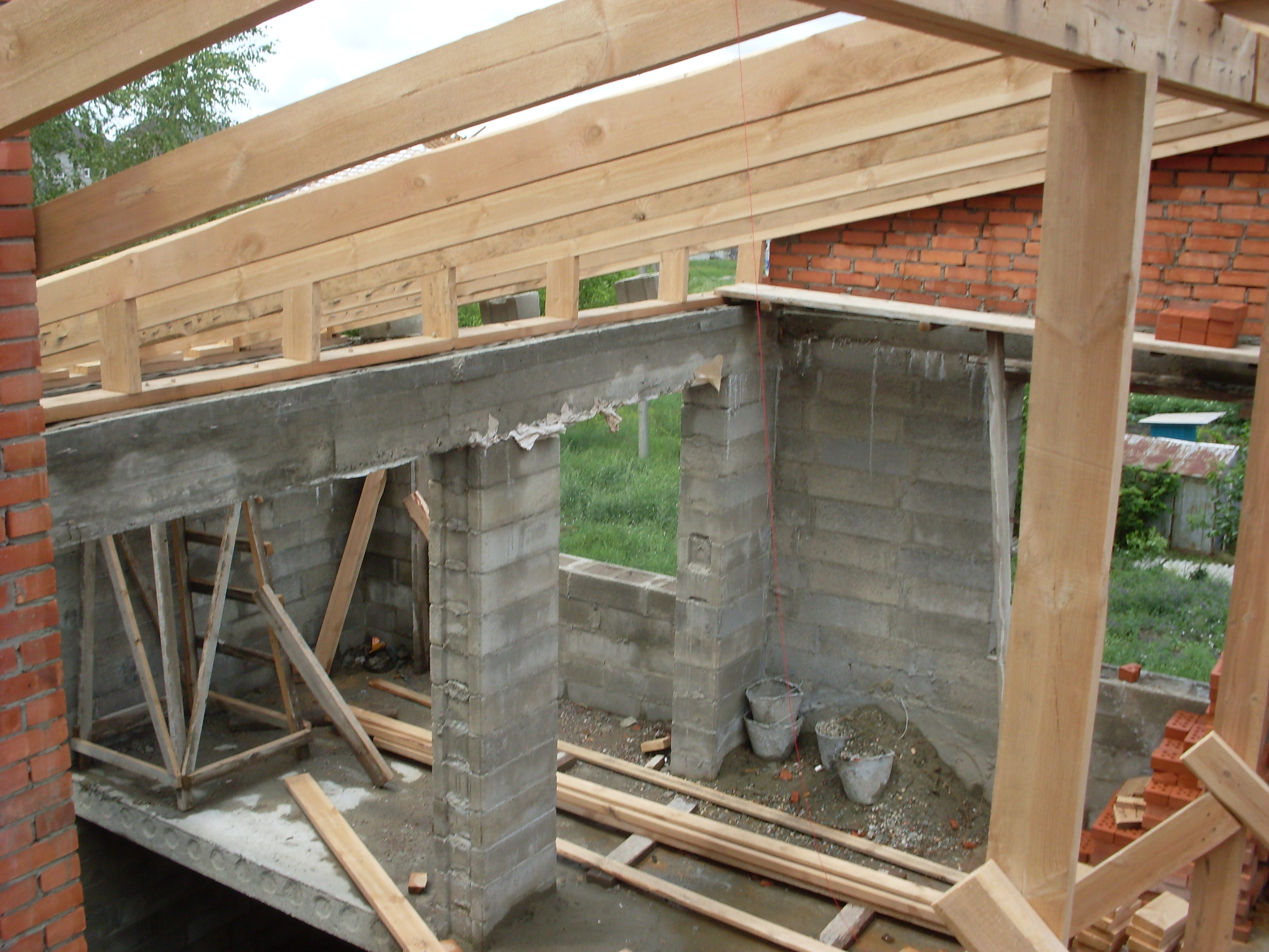

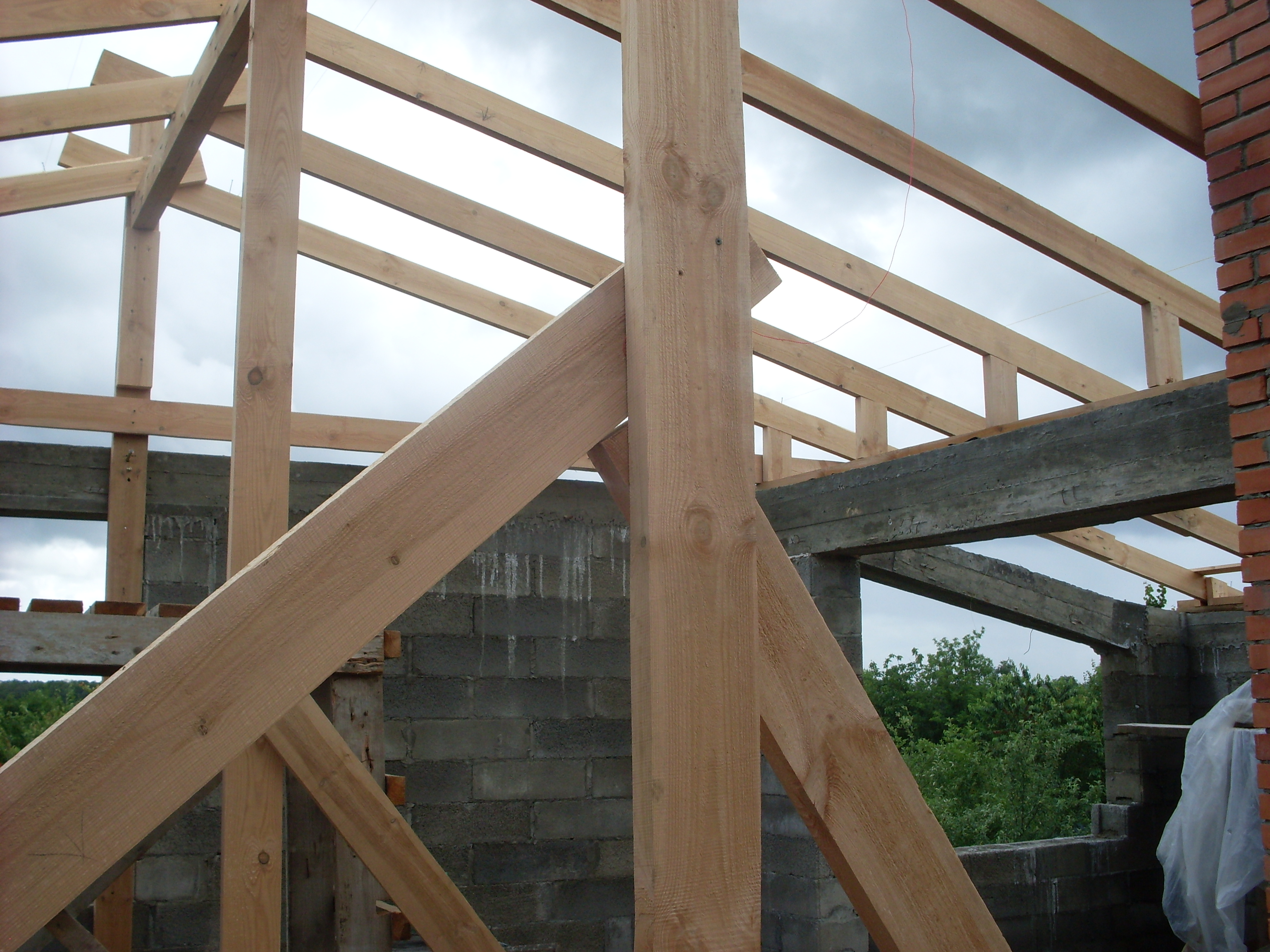

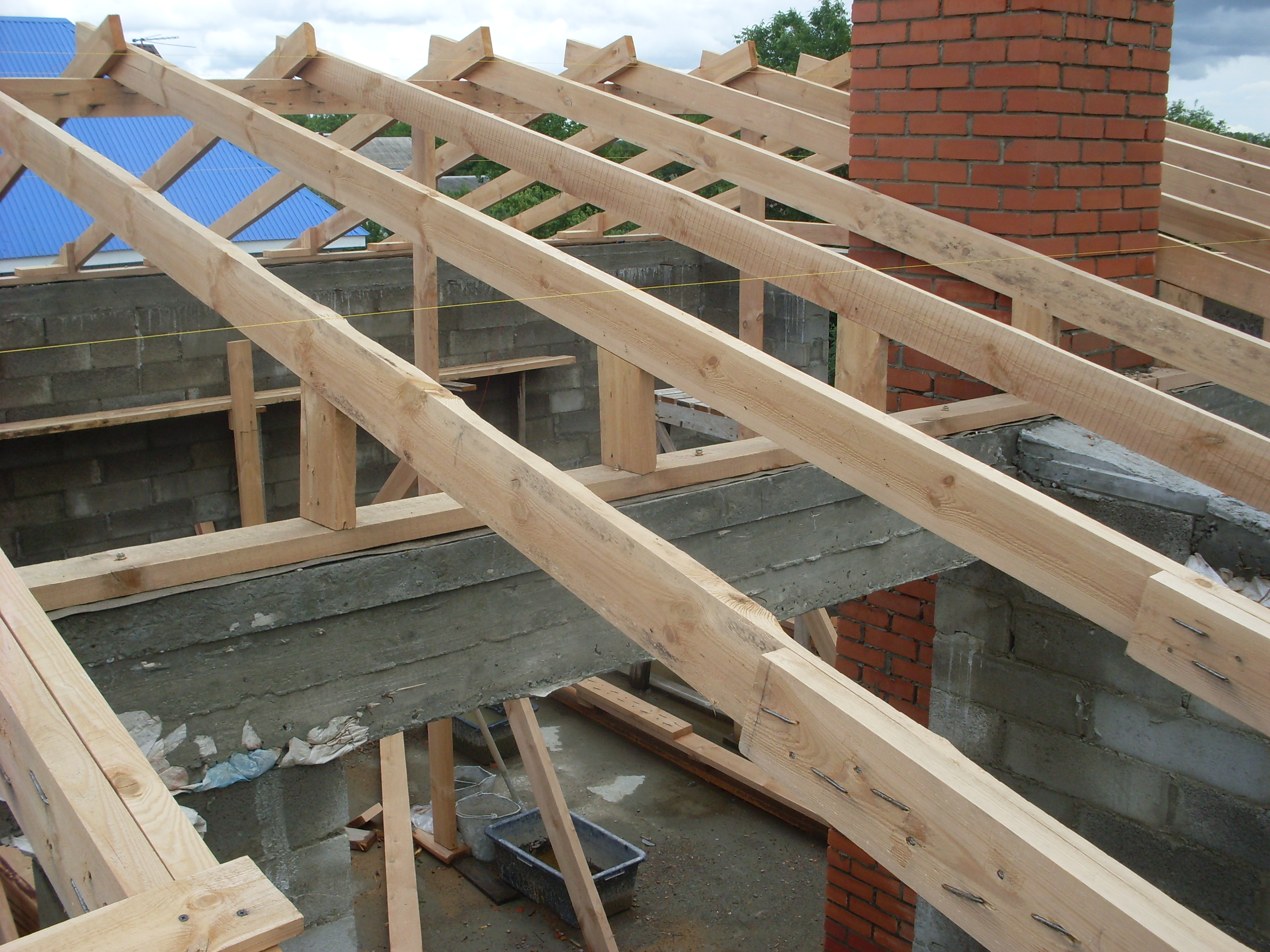

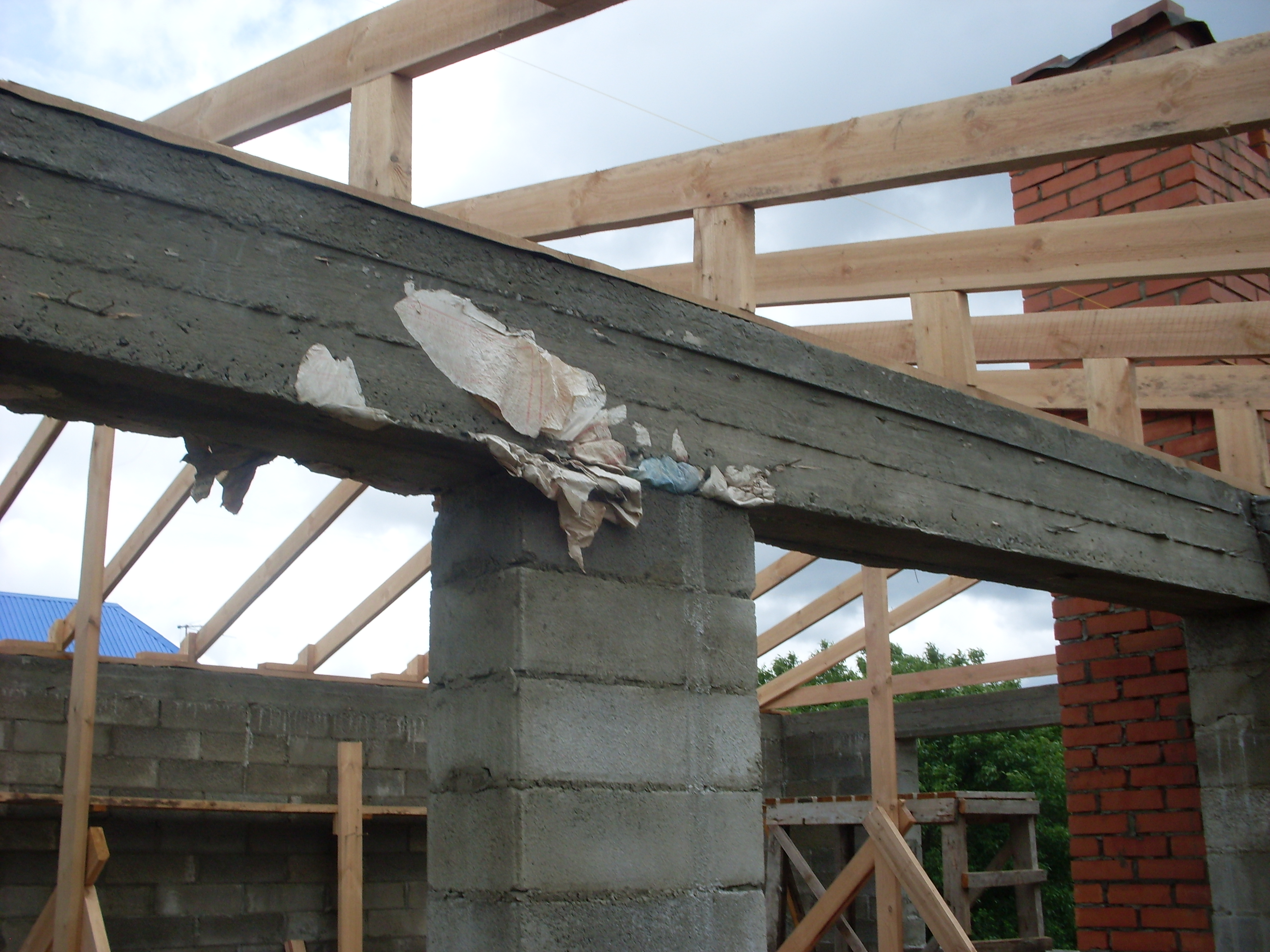

Здравствуйте . Подскажите пожалуйста ,как довести до ума стропильную систему. Размеры : скаты 4.5м 7.5м по коньку 9.5 ; потолочная 8.0м . металлопрофиль, сосна 150х50 , обрешотка дюймовка . Очень интересует какую конструкцию ферм использовать оптимальнейю. Потолок будет 150х25 сосна вплотную и гипсокартон . Холодный чердак . Зарание спасибо.

Странно слышать такой вопрос когда 90 % фермы уже выполнено.
Совет: я бы разобрал такой вариант системы и модернизировал его до составных ног, благо по тех.альбому допускается установка такой системы даже при уклоне 25 град.
Замечания: дрова без антисептика (местами наблюдается грибок), отсутствуют затяжки под коньковым прогоном, накладки нужны над коньковым прогоном с одной стороны строп.ног, нужны подкосы в вашем случае одинарных ног, т.к. ширина пролета с учетом оч.малого уклона ската кровли на одном из фото довольно большая может быть образован прогиб и т.д. Вообще сразу видно, чтобы собирали ее "беглые рабы".

Ну и желательно от трубы деревяху отодвинуть.....ну и гвоздюки личше загибать поперёк волокон древесины с обратной забивкой, создовая тем самым натяг гвоздя....
