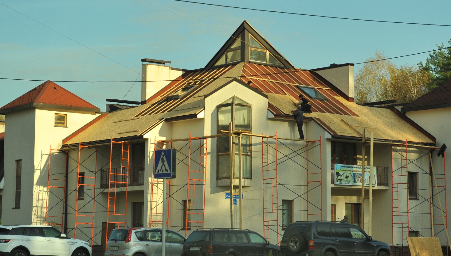

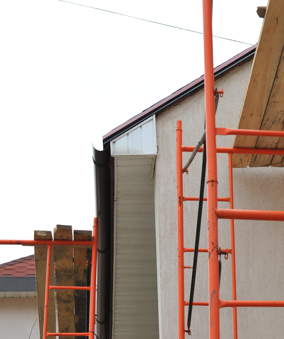

Вот такое удалось подсмотреть на одном из таунхаусов в подмосковье.
Дому около 6 лет. За это время с кровлей (битумная черепица) были проблемы.
Владельцы решили подремонтировать крышу и, чтобы минимизировать расходы, укладывают материал поверх старого.

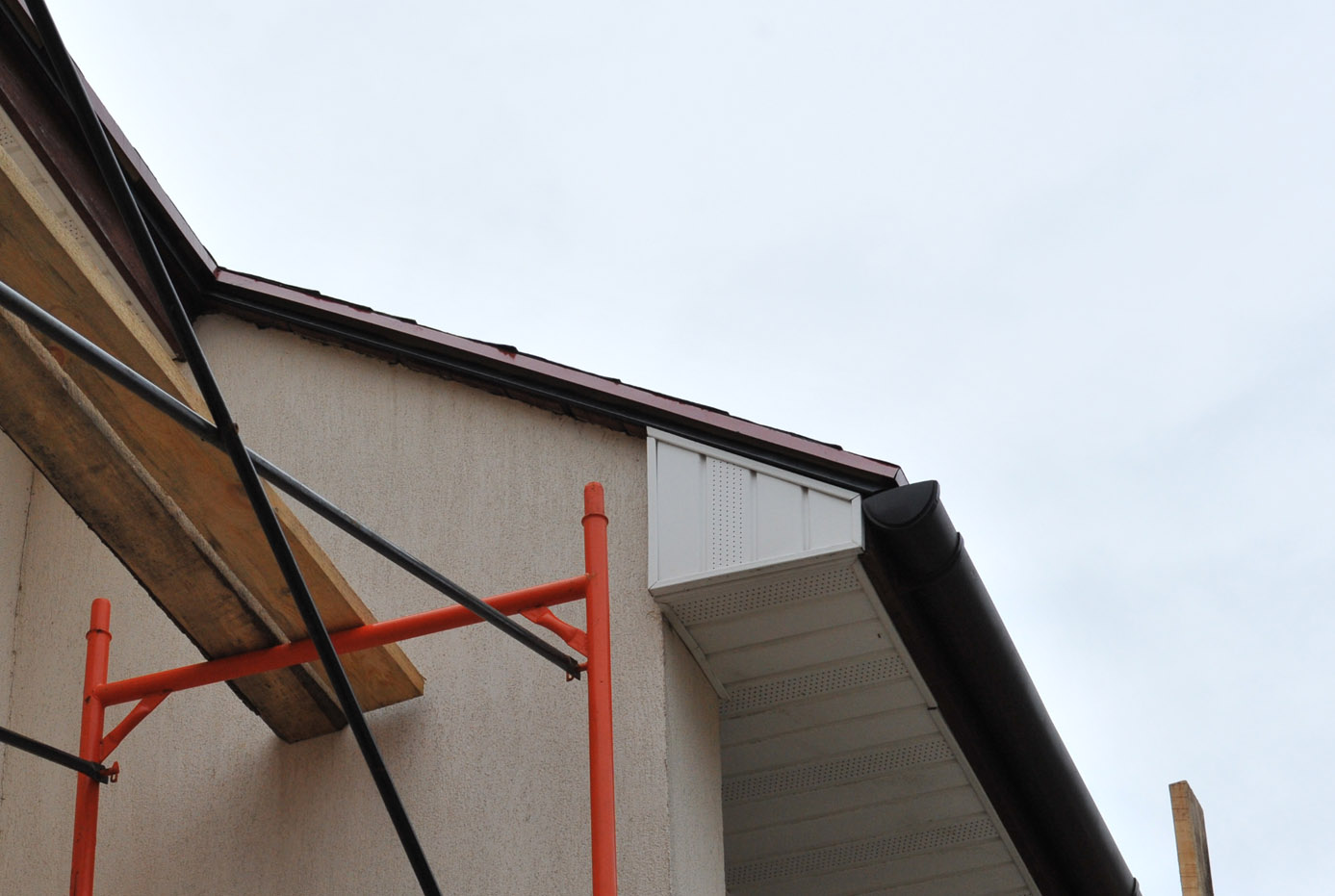

Все бы ничего, но если с примыканиями и коньками все понятно, то вот что будет на карнизном свесе и с мансардными окнами (которые будут утоплены) !??!? :?
Re: Новая кровля монтируется на старой
Решение будет таким же простым: навесят второй водослив и на старые окна поставят новые :lol: :lol:

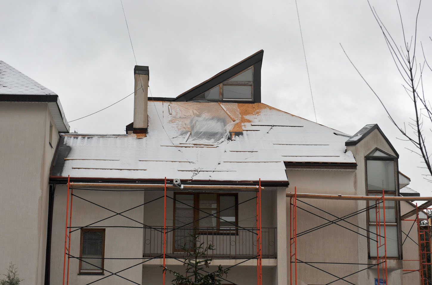

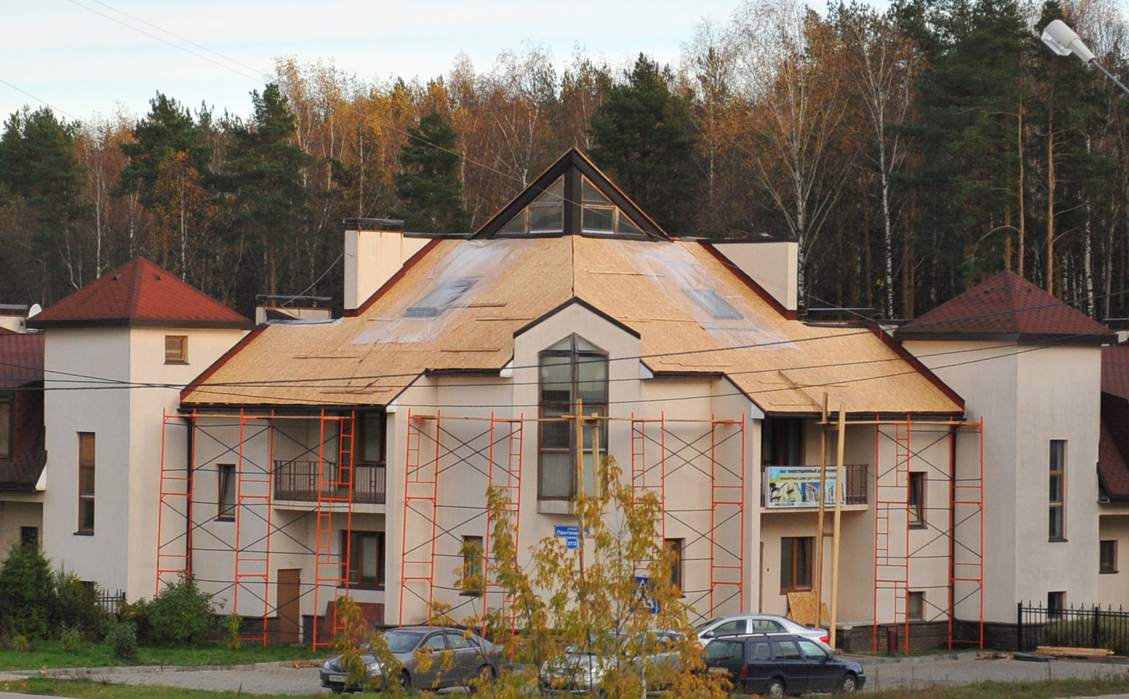

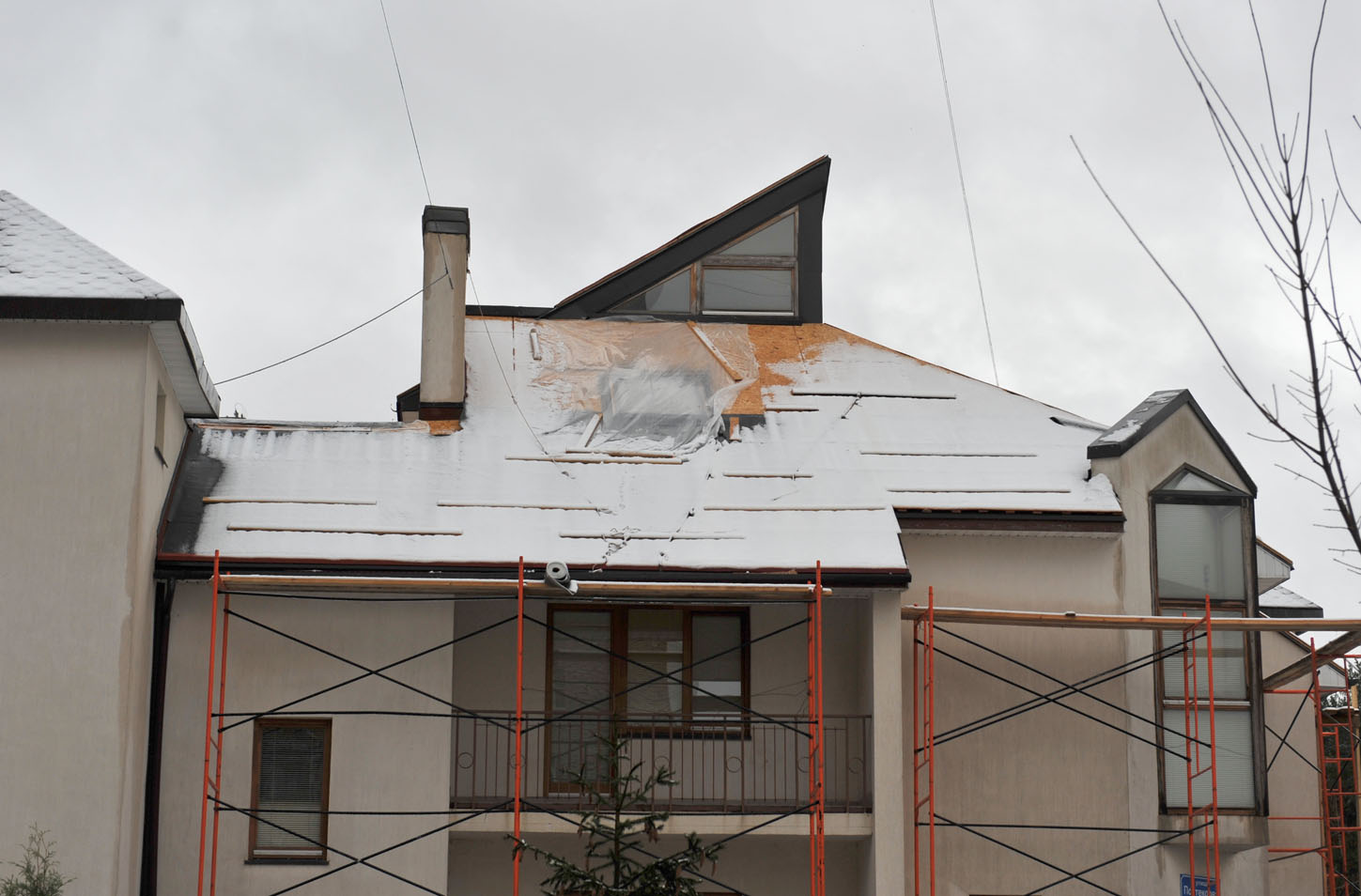

Прошло 4 дня. смонтировано только основание.
Окна прикрыты - может кто-то понял, что там будут проблемы!?

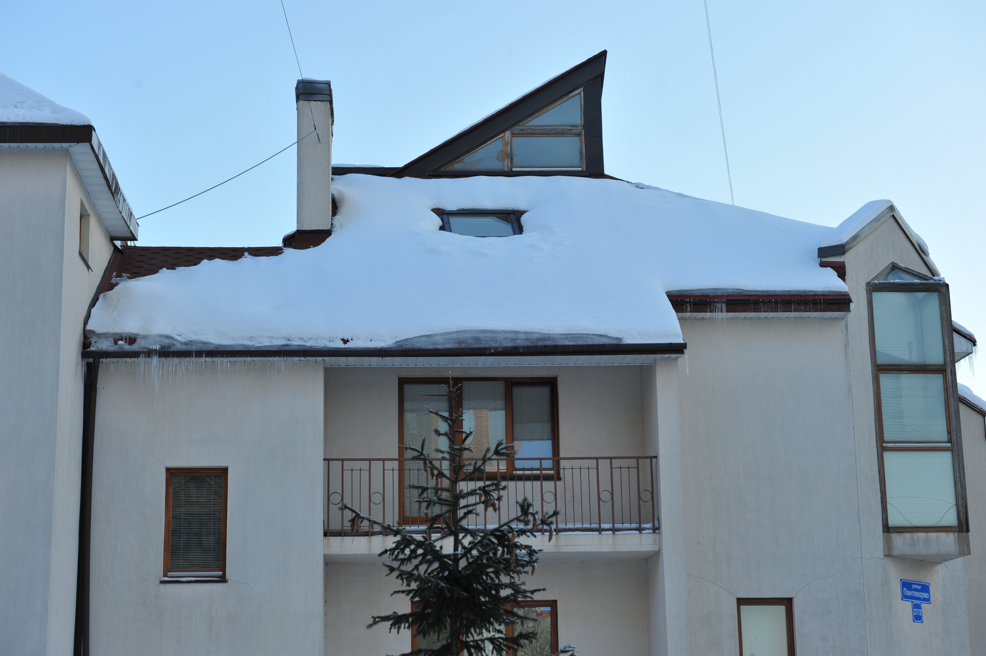

Прошла еще одна неделя.
Выяснилось, что работы по кровле начались или за того, что на кровле образуются большие наледи.
Странное однако выбрано решение проблемы.
А внизу (под крышей) меж тем трудяться в офисе люди.

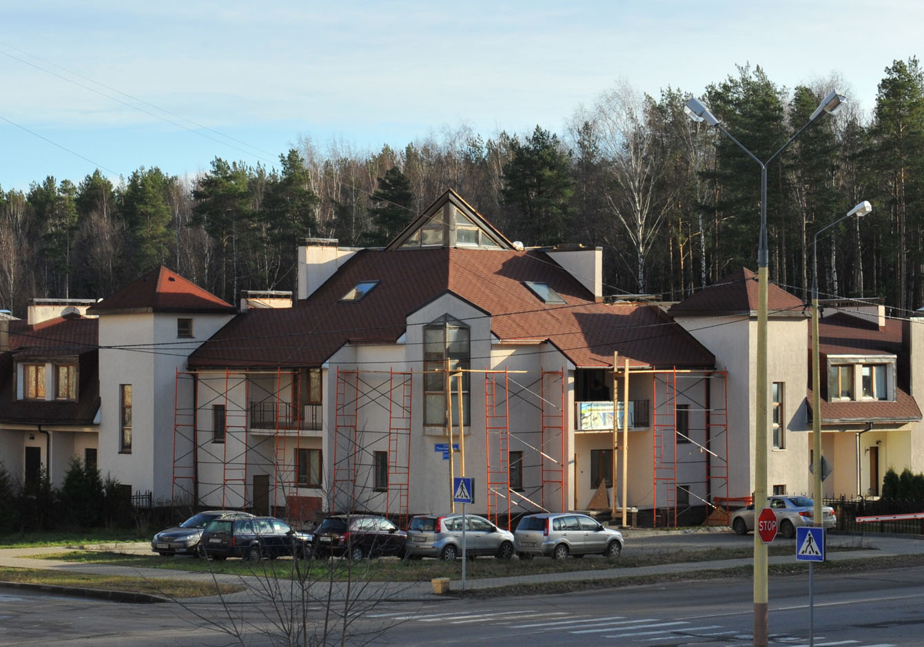

:lol: Продолжение истории
Реконструкция закончена за 1,5 месяца (должна была быть проведена за 1-2 недели)
Результат виден на фото....
Учтановлена первопричина последовательной установки второго слоя кровли на всем комплексе таунхаусов - кровли текли.

Забавный пирожок они конечно организовали.
Однако по моим прикидам, если правильно подготовится к такой работе, то ее можно было бы выполнить за 4-5 дней.

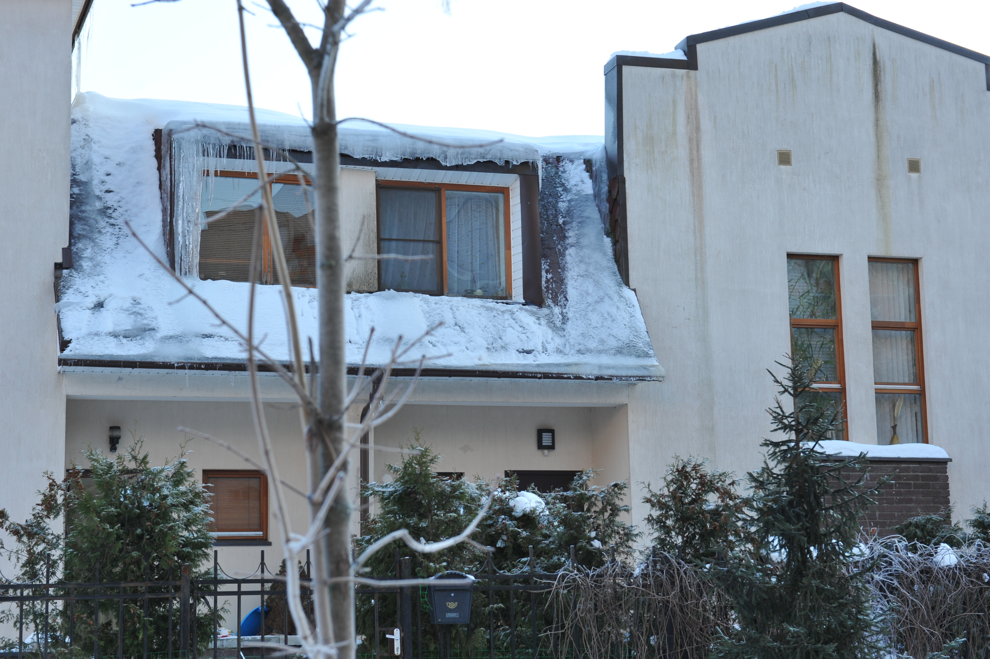

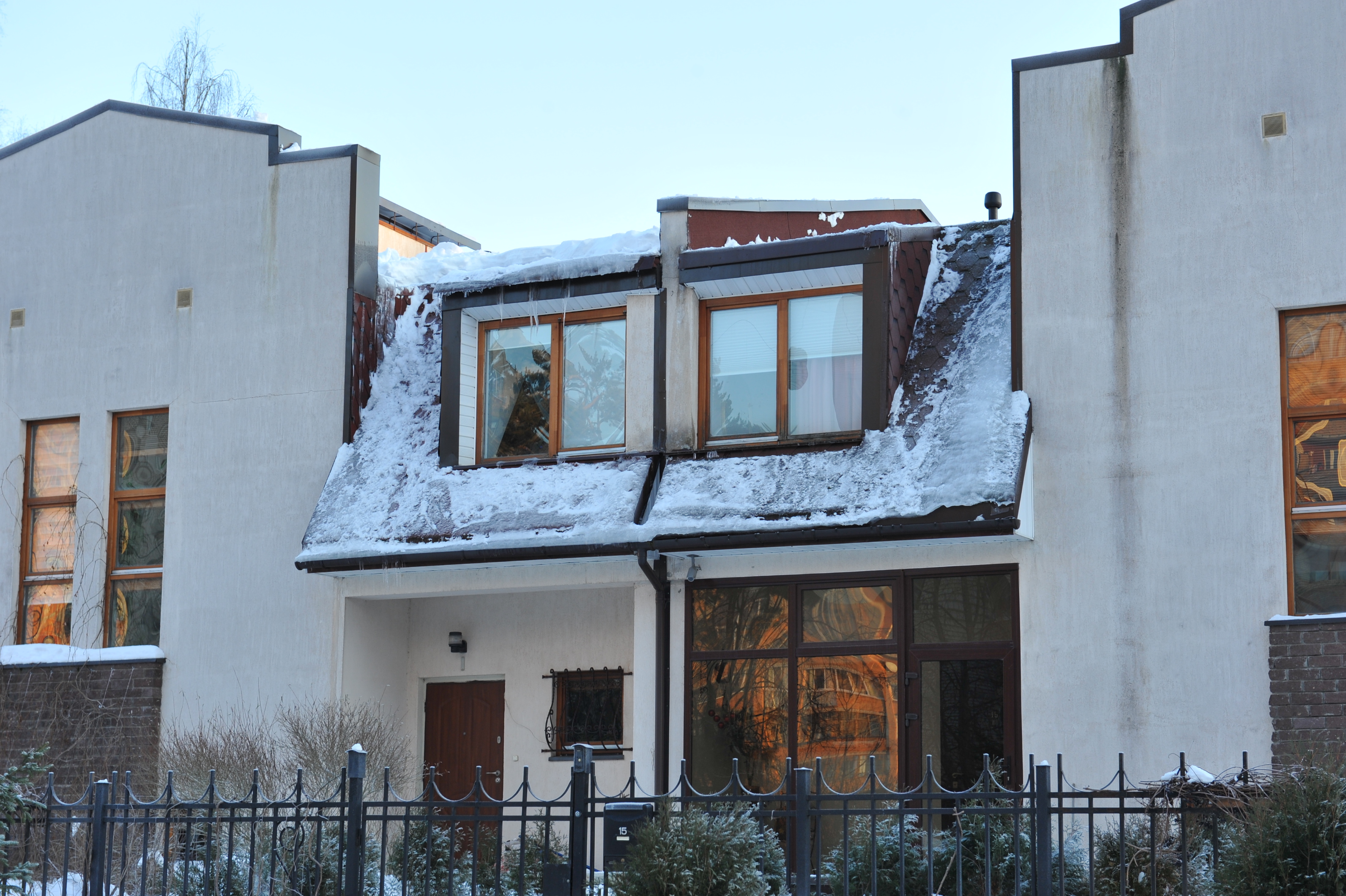

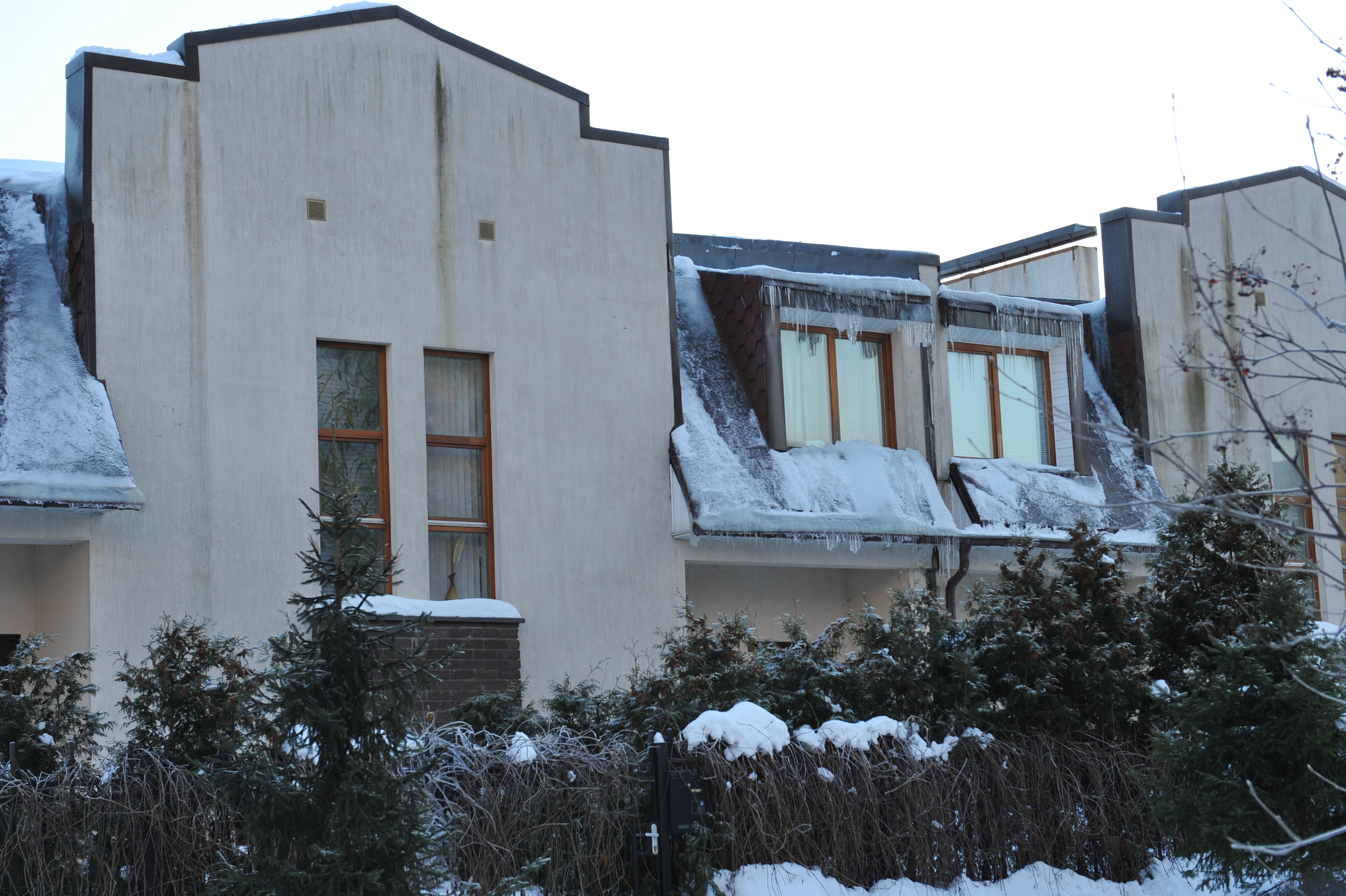

Небольшое продолжение истории....
Следующие фото выполнены в середине декабря.
Не обследуя кровлю изнутри, а опираясь лишь на фото возьму на себя смелость сделать вывод, что протечки вызваны не проблемой с кровельным покрытием (как предполагали жители), а проблемами с теплоизоляцией. Об этом свидетельствует наледь толщиной до 20 см на большинстве скатов таунхауса.
На фото реконнструированной кровли видно, что образование наледи несколько меньше, что обусловлено меньшим нагревом кровли из помещения.
