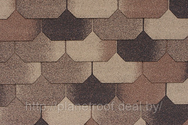

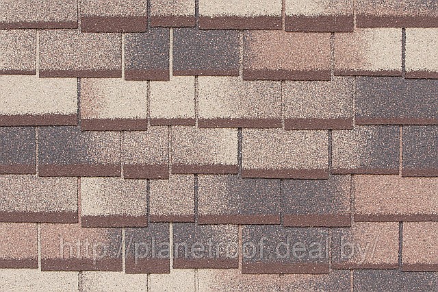

Все модели теголы СБС-модифицированный битум
Это к сожалению ложь. 1. СБС модификатор придаёт материалу гибкость. Например руфлекс СБС модифицированный и шинглас серии ультра тоже. Посмотрите при какой температуре их можно монтировать? До минус 15 гр. по Цельсию. Спросите у Теголы, при какой температуре можно монтировать их СБС материал. Ответят минимум +5 гр. по Цельсию. 2. Посмотрите какие формы нарезки у руфлекса и шингласа серии ультра. Вы не встретите у них таких нарезок как кирпичики (3 таб) и полукруг (бобровый хвост). Это связано с тем, что на эти формы нарезок небезотходны. У них вырубается тонкая полоска (между кирпичиками) и если битум СБС модифицированный (гибкий и мягкий), то сделать это на производстве очень проблематично из-за тянучести и клейкости СБС битума. Полоска при вырубке не всегда выпадает. Посмотрите на линейку Теголы. Вы увидите у них и кирпичики и бобровый хвост и всё на СБСе, якобы. Вывод: либо СБС добавляют для запаха, либо вообще не добавляют. В любом случае это обман потребителя.
Т.е. тоже самое касается и моделей зодчий и либерти (фото во вложении), получается прям какое-то разоблачение....
Если ТН не может делать модели типа "кирпичики" и "бобровый хвост" на сбс-битуме, то это вовсе не означает, что и все другие производители, с более внушительным опытом производства этого сделать не смогут.....
zodchij_derevo.jpg [ 160.97 Кб | Просмотров: 17330 ]
liberti_sosnovaya_kora.jpg [ 157.78 Кб | Просмотров: 17330 ]

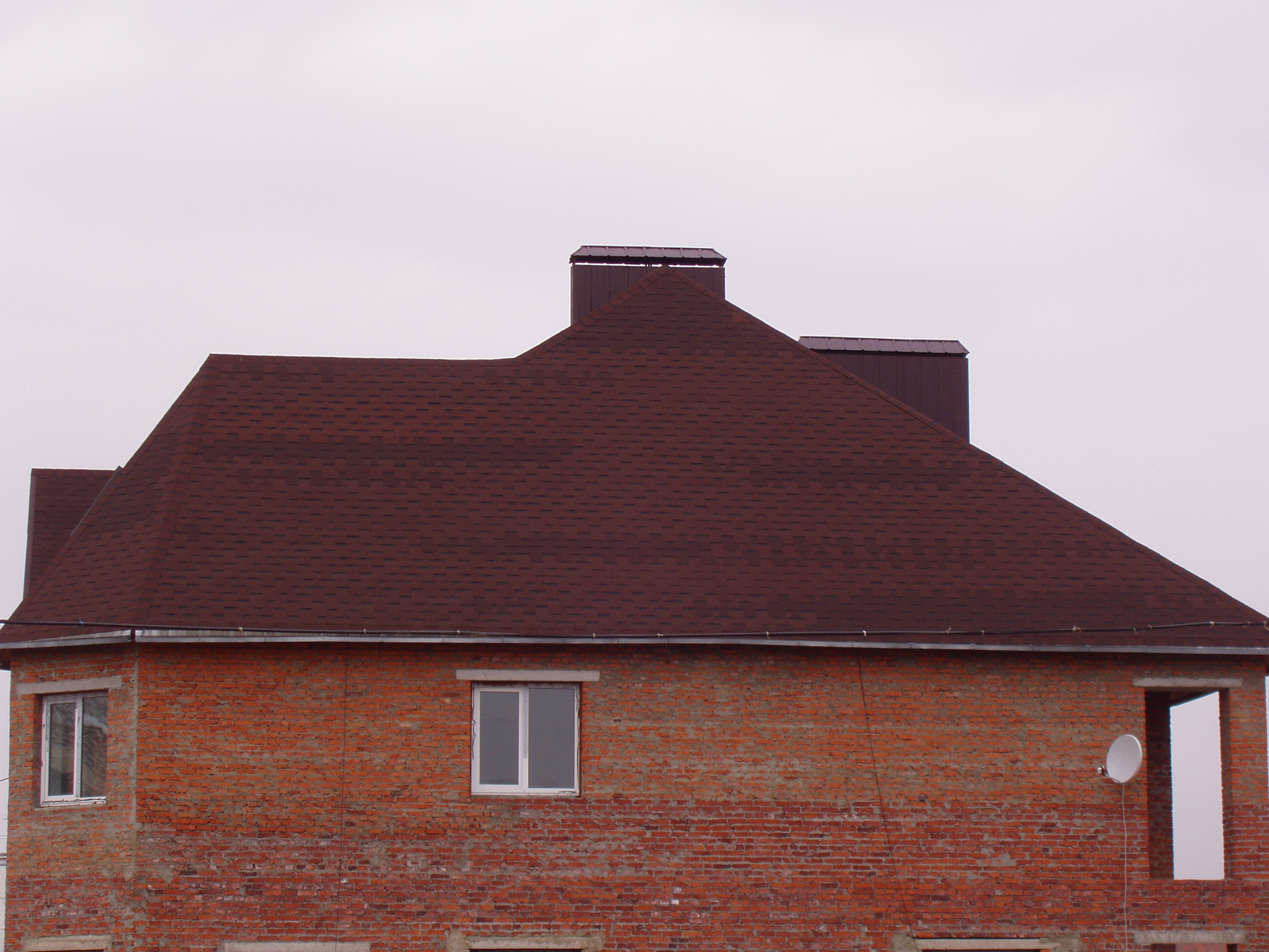

Посмотрел все мнения про битумную черепицу. Очень познавательно для профессионалов.
Скажу про монтаж. Шинглас более требователен к культуре производства работ и иногда не соблюдается оттенок на одну и ту-же модель. Увидеть можно только на расстоянии, когда слез с крыши. Пару , тройку раз пройдешься по одному месту и уже видимая дорожка. Ссыпается посыпка. В Теголе такое не замечали. Качество стабильное. Сложившееся мнение у наших рабочих и мастеров. Лучше работать с Теголой или с Руфлексом, чем с Шинглас. Разница в цене не принципиальная в разрезе общей суммы затрат на кровлю. В отличие от остальных у Шингас имеет бюджетная серия, когда надо покрыть и мало денег.
Комментарий к файлу: Работа не наша. Так для примера.
Вы не убедили меня этим утверждением. Объясните для чего нужен СБС модификатор, если гибкость на брусе не превышает +5 гр. Цельсия? Вы забыли упомянуть ещё и Руфлекс, у них опыт производства с 1969 года, насколько я помню.
На сколько я знаю у всех основных производителей продающихся в России в инструкции по монтажу есть пункт который говорит о том, что при монтаже либо нужно перемешивать гонты из разных пачек либо смотреть что бы материал был из одной партии (что не всегда возможно), что бы не получить такого результата как на фото.
Не замечали подобного.

Да есть у некоторых в рекомендациях тезис о перемешивании пачек. Чистейшей воды закрытие пятой точки. Как они себе представляют данную работу кода у тебя на объекте -три-пять паллет и как их перемешивать?

Перемешать можно. Достаточно кровельщику взять три пачки и брать гонты по очереди из каждой. У какого-то производителя видел это в видеоинструкции. А вот отследить что бы все пачки были из одной партии действительно бывает проблематично.
