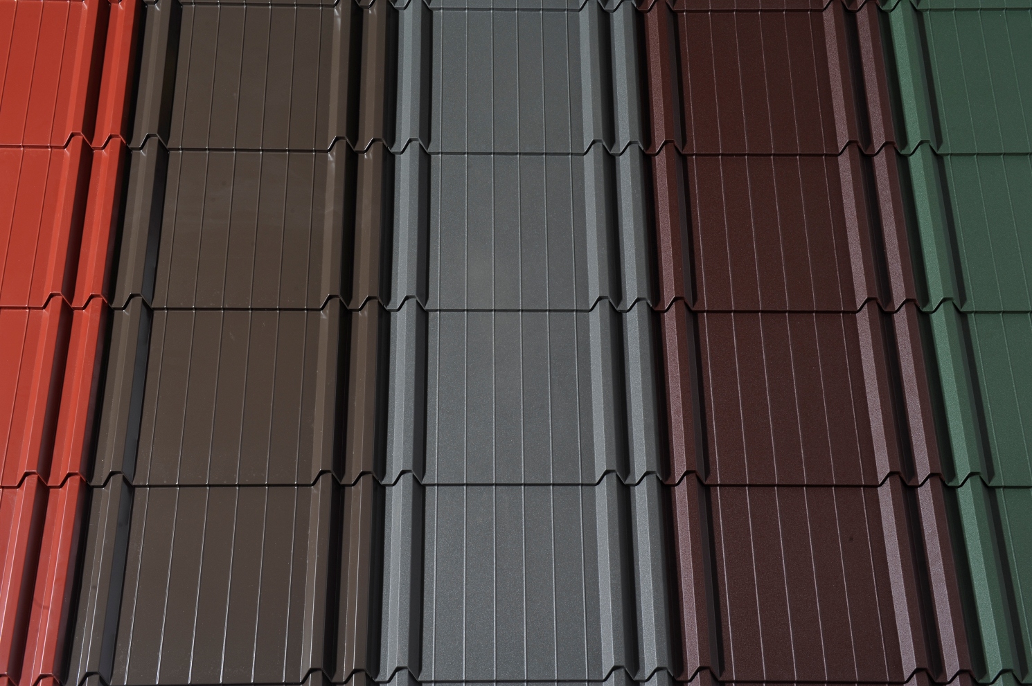

По спаму пришла рассылка с рекламой нового профиля металлочерепицы «Капелла».
Внешне выглядит очень даже ничего, но вот по функционалу есть вопросы.
В частности горизонтальный замок не понятен.
Если кто работал, поделитесь опытом.

Профиль действительно новый и возможно будет запатентован.
Данный профиль предлагает, компания "Мир кровли" г. Оренбург
они с 15-19 мая выставляются у нас в г. Перми на Пермской ярмарке,
сырье со слов производителя на вашем фото корейского производителя,
технологию не уточнял, завтра попытаюсь уточнить.

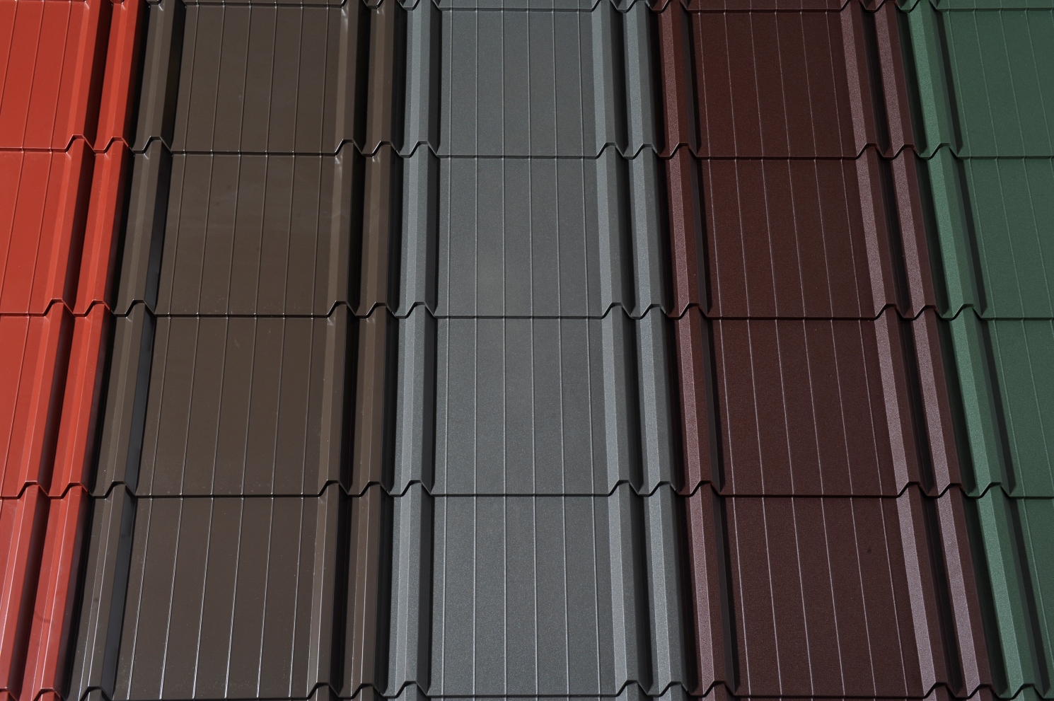

Вот фотка с этим профилем.
Но, как я понимаю, материал новый и опыта работы с ним никакого нет. И лучше на себе эксперименты не проводить.

Мне показалось, что крепление листов в основном скрытое.
 Заголовок сообщения: Re: Новый профиль металлочерепицы «Капелла»
Новое сообщениеДобавлено: 05 июн 2012, 13:35
Сообщения: 431
Похоже, что крепление действительно скрытое. По крайней мере на фото видны саморезы только на комплектующих и на карнизах.
Вам показалось... 8-) Саморезы есть, просто расположены так, что практически не виды, тем более на этом фото... ;)
