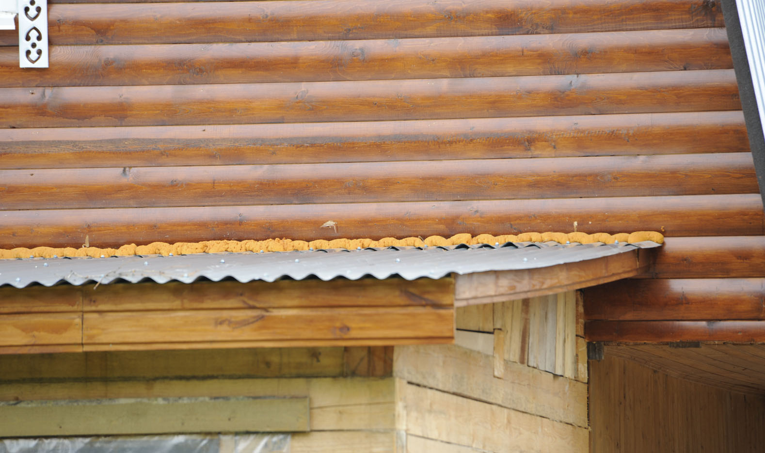

Видимо при примыкания люди вообще представления не имеют. И соответственно не читают инструкции даже на балонах с пеной. И причем деревянные стены, принцип устройства примыкания одинаков.
На одном из объектов встретил вот такое примыкание. Выполнено Вакафлексом в сочетании с Г-образной металлической планкой. На сегодняшний момент, информации о протечках на данном объекте не поступало. Имеются ли у кого достойные варианты и решения обустройства примыкания данного интересного и одновременно не простого узла? Дефекты не интересуют...
Я делал треугольный отбойник из металла над перерубом, чтобы исключить снежный мешок и скопление мусора.
Представленный Вами вариант вполне рабочий, единственное, стоит заполнить герметиком щель над планкой, установленной в паз в бревне.
Паз желательно прорезать не горизонтально, а немного вверх, чтобы исключить проблемы с водой.
