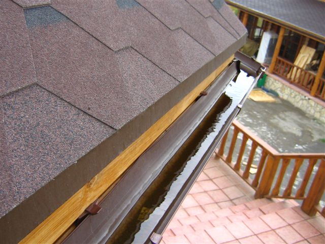

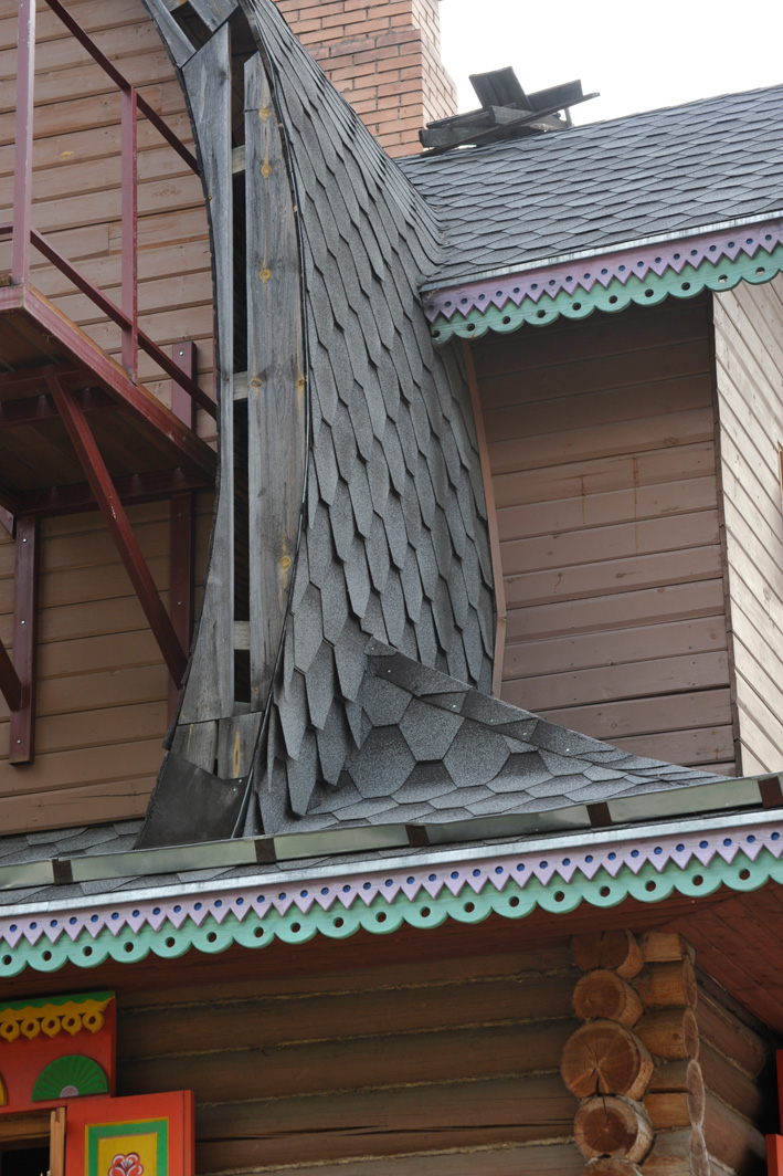

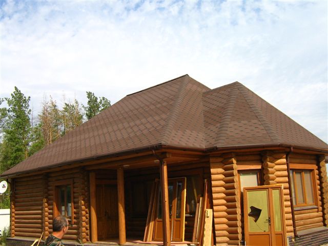

Красивый проект сказочного домика практически пострадал от рук недомастеров.
Тут и проблемы с мягкой кровлей (недоклеина либо монтировалась не по технологии) и не правильно установленные накладные желоба, которые держаться на ржавеющих крюках, а воронки и вовсе отсутствуют.

фото из разряда "как не надо строить"! Сказочный домик испорчен!
Re: Целый комплекс проблем на одной кровле
Непрочитанное сообщение penzatile »
Пожеланием заказчика было остаться неизвестным. По данному объекту имеется письменное техническое освидетельствование от техспециалиста по КМС от корпорации ТехноНИКОЛЬ. Чтобы именно Вы сделали на месте заказчика?

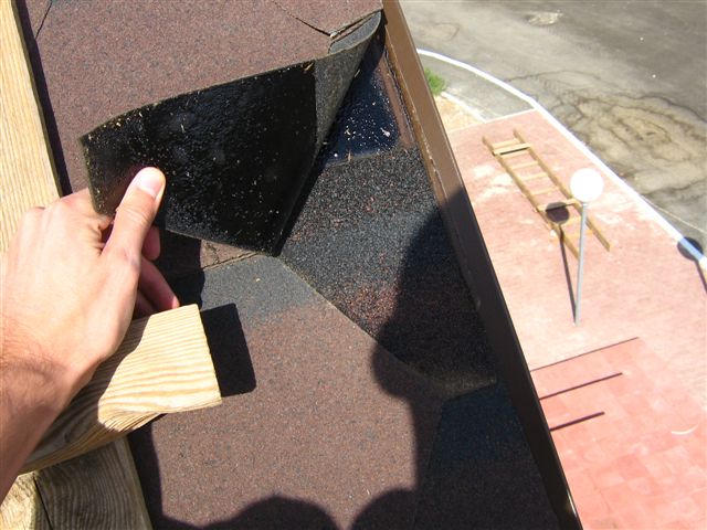

Ендова
Ендова
В чем ошибка? :)

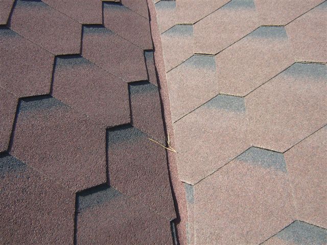

Перепад цвета
Перепад цвета

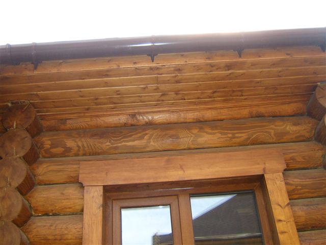

Глухие карнизы (холодный чердак)

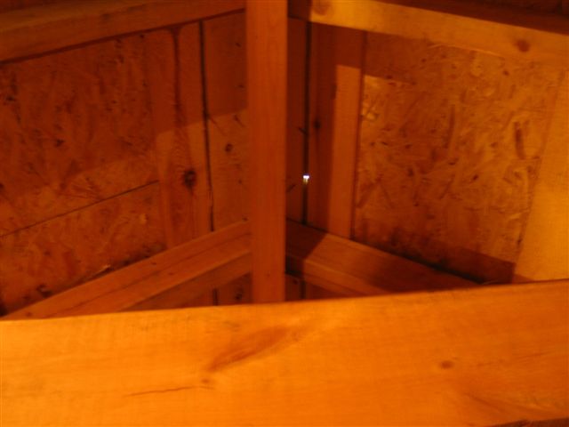

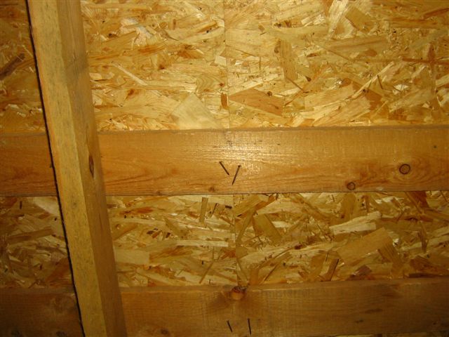

Разреженная обрешетка

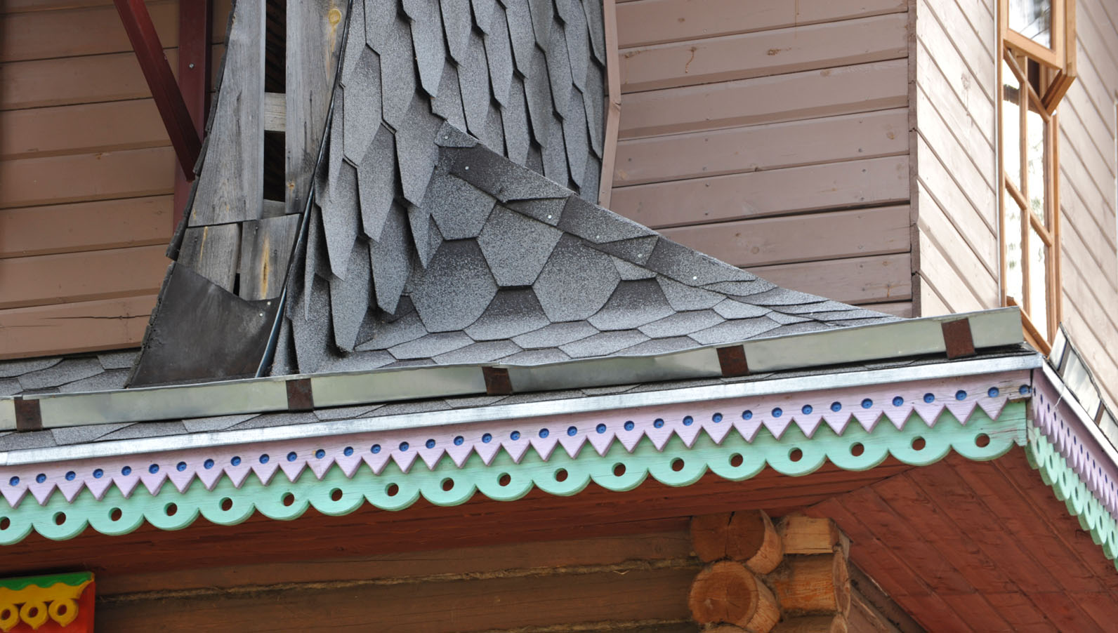

Дополнение фотографий... на самом деле ошибок было насчитано не один десяток. Самый смешной: "поставили" точечный аэратор KTV от ТехноНИКОЛЬ (аналог Vilpe) непосредственно на OSB-3 9 мм без врезки, т.е. кровельщики даже незнали назначение аэратора :)
Черепица выступает за карнизную планку.
